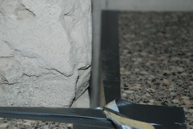

Vandaag heb ik het tijdelijke spaanplaat (ik wil uiteindelijk composiet of natuursteen) aanrechtblad gezaagd.
Eerst recht door gezaagd, met eerst een paar proefzagen met de circelzaag, waarbij ik de zaagsnede met van die grijze tape heb omwonden om schilfers te voorkomen, en vanaf de onderkant gezaagd, en een "glij/richt-latje" heb gemonteerd . Dat ging eigenlijk perfect (en eff een nieuw zaagblad gepakt).
Echter nu moest er nog een hoekje uit, en ik dacht dat dat laatste stukje nooit "perfect" met de circelzaag zou gaan lukken omdat ik vanaf de onderkant zaag, en de circelzaak niet "loodrecht" zaagt.
Dus dacht ik met mijn goedkope skil decoupeerzaag dan maar.
En voila het resultaat:

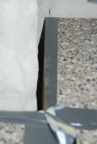

Als je goed kijkt zie je dat de zaagsnede scheef is (in de diepte).
De onderkant is kaarsrecht, echter de "goede" kant dus niet, puur _volgens mij_ omdat mijn decoupeerzaag een beetje speling heeft en/of het zaagbladje gewoon (zijwaards) buigt, naar een ongewenste kant dus.
Heeft iemand een idee, hoe je zoiets dat wel netjes en "professioneel" (voor zover dat kan met een spaanplaat aanrechtblad) zou moeten doen?

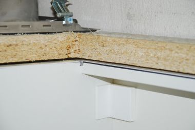

'k ben meteen lekker in de weer geweest vanavond met die bovenfrees.
Dat scheve snijvlak (van de wipzaag) heb ik mooi weten te corrigeren (ten kost van wat reserve lengte)

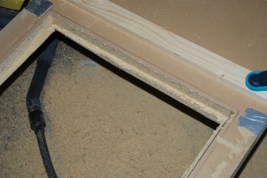

Nu ben ik ook met de spoelbak bezig.
eerst "grof" gezaagd met de (scheef zagende) wipzaag, en de rest met de bovenfrees mooi op maat gemaakt.
_echter_ de bovenfrees kan _net_ niet diep genoeg. de frezen zijn 5cm, en ik _zou_ eigenlijk net een 6cm frees nodig hebben.
Nu had ik na enig zoekwerk (alleen bouwmarkten open op de avond, geen speciaalzaken) uiteindelijk iets langers gevonden, en dat was een 8mm frees bedoeld voor een boormachine 8cm lang).
Echter die frees freest niet, die brand zwarte plekken in mijn blad, en dat roken staat me ook niet zo aan :| .
Enig idee of er _echte_ frezen ergens te koop zijn die _net_ even wat langer/dieper zijn?

in mijn "wijsheid" (omdat ik aftekenen op de bovenkant niet het puikste idee vond, ben ik aan de onderkant gaan aftekenen. 4 gaatjes in de hoeken geboord, en omdat ik inmiddels weet dat mijn wipzaag scheef zaagt 1 cm extra speling ingecalculeerd.
Het idee is om die rand van onder naar boven _eventjes_ weg te frezen. echter dat is nu bijna gelukt, en vanaf de onderkant ziet het er best wel puik uit, maar ja nu die laatste mm's nog tot aan de bovenkant... met een iets langer/dieper freesje kan ik dat naar mijn idee vrij soepel nog even wegfrezen. vandaar dus.
Nu zou het een kunstje zijn om dan vanaf de bovenkant die reepjes nog even weg te frezen, maar daar heb ik nog geen referentie punten. Nu is mijn voorlopig idee, om die frees in de hoeken te drukken, en zodra ik weerstand voel weet ik dat ik "de maat"bereikt heb, en kan dat nog visueel controleren. dan kan ik dat als referentie punten gebruiken en dan is de rest zo gedaan.
echter dat zou dus allemaal niet nodig zijn als mijn frees net diep genoeg zou kunnen komen.

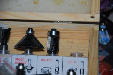

Je kunt het ook met een kantenfrees vanaf de bovenkant doen.
Dat is gewoon een stiftbeiteltje met een kogellager er aan, dat net zo breed is als de beitel dik is. Je kunt dan langs de reeds gefreesde kanten geleiden.

Kees....vriend....
raad eens wat er net in mij opkwam toen ik nog eens de inhoud van het frezen beginners setje de revue liet passeren.
precies, zo'n kogellager frees die jij beschijft (de rechter rechte frees)
Daarmee kan ik, zoals jij beschijft fijtelijk de maat overnemen aan de bovenkant, en het in 1x netjes mooi af frezen.
Een kantenfrees dus, weer wat geleerd :))

Hoi,
met die kantenfrees is het prima gelukt.
nogmaals bedankt.
Zie hier een closeup van het resultaat:
