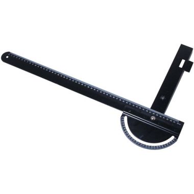

Wellicht hele domme vraag. Maar ik heb hetvolgende stuk gereedschap gekregen
Ik hoopte daar eenvoudig de hoeken van de kamer etc mee te meten(is nl niet allemaal 90 graden.
Echter, heb geen idee hoe? Of is het daar niet voor bedoeld??

Draai hem eens door.
De gradenboog komt op de korte lat te liggen, waarschijnlijk zit daar ook een schroef die oor de gradenboog gaat zodat je hem kan borgen, dan word het denk ik wel duidelijk.

Jups, zo heb ik hem juist(anders dan het plaatje idd)
Maar door de grote circel kan ik hem nooit in/tegen een hoek plaatsen?
Ik bedoel de hoek is precies 90(volgens de meter dan 0) Maar door die circel krijg ik het toch nooit mooi uitgelijnd?
Ik dacht met dit stuk gereedschap het tegen de hoek aan te houden, te draaien, evt te boirgen en ik zie meteen de hoek.

Dat klopt want daar is deze niet voor bedoeld, dit is een tekenhulp, en geen gereedschap.
Jij hebt een Zwei- of Zwaaihaak nodig.

Duidelijk. Maar daar staan ook vaak weer geen graden vermeldingen bij toch?

Een hoek meet ik vaak op via de 3-4-5 steek
Op een zijde van de hoe zet je 30cm uit, vanafdat punt zet je 50cm (met een duimstok) uit naar de andere muur.
Dan meet je vanaf die 50cm terug over de andere muur naar de hoek.
Is deze maat 40 cm dan is de hoek haaks .
is de maat bijv 36cm dan heb je een stompe hoek.
Die maten zet je op papier (passer) en meet met een gradenboog de hoek op.
Simpel en precies.

Idd daar staan geen graden op, maar je kan er perfect hoeken mee opnemen.
Mark en 3 meiden
Met zwaaihaak hoek op meten zwaaihaak vast zetten en met de gradenboog die je al heb de hoek van de zwaaihaak opmeten
