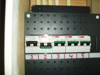

Na een aantal -naar nu blijkt door een defecte electrische Tefal grill (mag onderhand ook wel eens na 20 jaar gebruik) veroorzaakte - korsluitingen, denk ik dat de ABB-HAF B16 zekeringsautomaat naar z'n grootje is. Het aardlek hendeltje springt telkens direct weer omlaag als ik deze omhoog druk.
Ik ga m dus vervangen. Ik heb alleen geen ervaring met het eruit halen van het oude ding en het erin steken van het nieuwe ding. Uiteraard gaat eerst de hoofdzekering op "veilig".
Mijn vraag:
1) hoe moet je een automaat uit de groepenkast halen? Heb je daar gereeschap voor nodig of niet?
2) hoe steek je het beste een nieuwe erin?
Ik hoop dat ik niet voor zo'n simpele handeling een elektricien erbij moet halen, dan ben ik zo Euro 100 verder... tenslotte draaide ik vroeger ook een proceleinen zekeringhuls er zelf uit en er weer in.
Graag advies en weer bedankt!
Hans

Weet je zeker dat de automaat defect is, wel licht even proberen de afgaande bekabeling er af halen en proberen de automaat weer in te zetten.
Vervangen automaat:
Groepen kast spanningsloosmaken
Meten dat groepenkast spanningsloos is.
Bekabeling van de automaat losschroeven.
Automaat los halen doormiddel van een lipje onder de automaat welke je met een schroevendraaier naar voor kan halen.

1 spanningen meten met een 2polige tester.
2 kast stroomloos maken.
2a kast spanningsloos maken
3 spanningsloosheid controleren met 2 polige tester.
4 voedende en afgaande bedrading losnemen.
5 aan de onderzijde oogje, dat naar buiten trekken en tegelijk de bodem van de automaat naar je toe halen.
Vervolgens kan je de automaat met een beweging naar boven van de rail wippen.
6 nieuwe automaat eerst boven op de rail leggen, de onderzijde inklikken op de automaat.
7 bedrading opnieuw aansluiten.
8 spanning inschakelen
9 aardlek controleren op uitschakeltijd<200mSec, en op uitschakelstroom 15mA>Itest<30mA.
