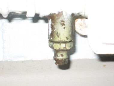

Ik wil een radiator verwijderen op het laagste punt. Hier zit ook een aftappunt lijkt het want er kan in ieder geval een slang aangesloten worden. Maar hoe draai je die nou open? Ik ben bang dat als ik aan die onderste moer draai, dat het water er wel uit komt maar niet via de slang wat wel de bedoeling is.
Er zit verder geen gat voor een imbus of schroevendraaier. Het is een 30 jaar oude installatie. Weet iemand hoe dit aftappunt werkt?

Heb dit lang geleden wel eens bij de hand gehad, maar weet 't niet meer zeker. Wel de slang eraan en dan een paar slagen losdraaien.

Bedank voor het snelle antwoord Fiesiekus. Ik heb de gok genomen en inderdaad loopt het water nu weg via de slang. Op een paar drupples na. Aan de nieuwe radiator zal ik maar een wat handiger aftappunt maken.
