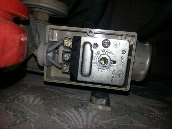

wij zijn deze week verhuist naar een eengezinswoning met vloerverwarming.
toen wij in de woning kwamen bleek de cv stuk te zijn gegaan na het opstarten van de cv.
cv stond al 5 jaar uit (huis is van een kennis die het niet wil verkopen).
de cv is nu vervangen en ik wil nu de vloerverwarming wel graag opstarten.
wat heb ik gedaan:
thermostaat open gedraaid op de aanvoer (maximaal geloof 60 graden).
de draaiknoppen van de 2 groepen open gezet.
retourleiding half open gezet.
alle radiatoren dichtgedraaid en de thermostaat in de woonkamer op 30 graden.
cv geeft nu warmte aan de vloer.
de temperatuur van het water naar de vloer loopt op tot 40 graden maar op een gegeven moment stopt de pomp er mee.
waarschijnlijk een beveiliging?
ik heb ook even een schema gemaakt hoe ik denk dat het hoort te lopen als er iets niet klopt hoor ik dat graag.
vloer word dus niet warm omdat de pomp steeds uit gaat,
deze is niet vastgelopen en de leidingen zijn ook schoon zover ik dat kan beoordelen.
hoe moet ik deze vloerverwarming afstellen zodat hij werkt?
alvast bedankt
