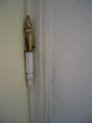

Hoe voorkom ik vlekken op de muur bij deurschanier?
Carsten888
Bij deze oude scharnieren verschijnen steeds vlekken op de muren. Het lijkt wel slijpsel. Hoe voorkom ik dat?
Ieder jaar een druppel olie, dit is slijpsel van het metaal dat over elkaar draait.

Het lijken paumelle scharnieren, hier zijn soms dunne nylon plaatjes voor verkrijgbaar.
Als je die hebt is het simpel de deur er uit tillen, plaatje over de pen beetje vet op het plaatje, hierbovenop nog een plaatje en dat bij beide scharnieren en de deur er weer in hangen.
Wel opletten dat je niet te dikke plaatjes hebt waardoor de deur aan gaat lopen.

Waar kan ik die nylon plaatjes kopen? Klinkt goed.
Gerrit B
Specialist Telecom
Meestal wel in de betere ijzerwaren winkel, maar je ziet ze soms ook wel in de uitgebreidere bouwmarkt.
