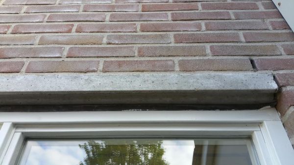

Goedemorgen iedereen,
Ik loop tegen twee dingen aan:
- cementsluier (bovenste twee foto's)
- krassen van hondenpoten (onderste foto)
Nu vroeg ik me af of er iemand is die weet hoe de beide problemen kunnen worden opgelost? Ik heb een polijstmachine en ik ben bereid hiermee zelf aan de slag te gaan. De ramen zijn eigenlijk toch al lelijk en lelijker dan nu wordt vrij lastig.
Tweede belangrijke vraag is hoe ik de cementsluier vervolgens kan voorkomen, omdat ik anders over een jaar wéér aan de slag kan gaan.
Graag hoor ik van jullie!
Groetjes,
Klaas
Verwijderen kan met een middel tegen kalkaanslag.
Plaats even een foto van de bovenkant van het raam en de muur er boven om te bekijken hoe het te voorkomen is.

Hoi Jan,
Dank voor je bericht en het advies. Hoe kan ik een dergelijk middel het beste gebruiken? Ik betwijfel namelijk dat ik deze troep er met de hand af krijg.
Hieronder een foto van de bovenkant van het raam en de gevel.

Dat staat op de gebruiksaanwijzing van het spul dat u koopt. :wink:

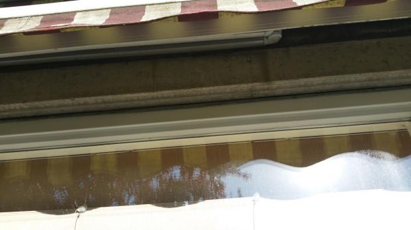

Hmmm... de foto is toch wat onduidelijker dan ik dacht. Wat je van boven naar beneden ziet:
Bakstenen + cement
Betonnen gevel
Zinken randje
Houten kozijn
Raam
De aluminium rand van het zonnescherm houdt overigens geen water tegen, aangezien er ongeveer 5mm afstand is tussen de bakstenen en de aluminium rand.

Een foto waar ook de muur boven het raam te zien is maakt het duidelijker.

Zojuist een middel tegen kalkaanslag gebruikt, maar het helpt totaal niet. Heeft iemand nog een advies?
Hieronder een duidelijker foto met daarop de muur. Zoals aangegeven, bestaat de muur uit bakstenen en cement. Hoop dat deze foto wat meer duidelijkheid schept.

Zit er lood tussen kozijn en beton ?
Kjk1987
Mij is ooit eens verteld dat het zink is, maar heb ff gevoeld en het is vrij zacht materiaal. Ik vermoed daarom dat het inderdaad lood is. En dat zit inderdaad tussen het beton en het kozijn :)
Cementsluier ontstaat alleen tijdens de bouw. Daarna is het cement uitgehard. Dit "brandt" in het glas en krijg je er niet meer uit. Vervangen is de enige optie. Krijg je het wel weg, is het kalk. Dat kan wel terugkomen.
Er zit een keurige waterhol aan de betonlatei, dus lekwater van de gevel verwacht je niet.
Het zou lekwater van het lood kunnen zijn, als er wat water achter de latei langs loopt zou het op het raam kunnen komen.
Toen ik mijn huis kocht zat er ook een raam in waar lood over gelekt was, heb de ruit vervangen, was niet schoon te krijgen.

Dank voor de reacties! Ik moet wel bekennen dat ik verschillende verhalen hoor over cementsluier, dus ik moet jullie eerlijk bekennen dat ik er nog niet helemaal uit ben. Ik denk dat ik binnenkort maar een glasspecialist inhuur :)

Cementsluier niet polijsten, dan druk je de aanslag in het glas en wordt het onherstelbaar beschadigd.
Lichte krassen in het glas kunnen wel verwijderd worden met polijsten, nadat de cementsluier van het raam verwijderd is.
