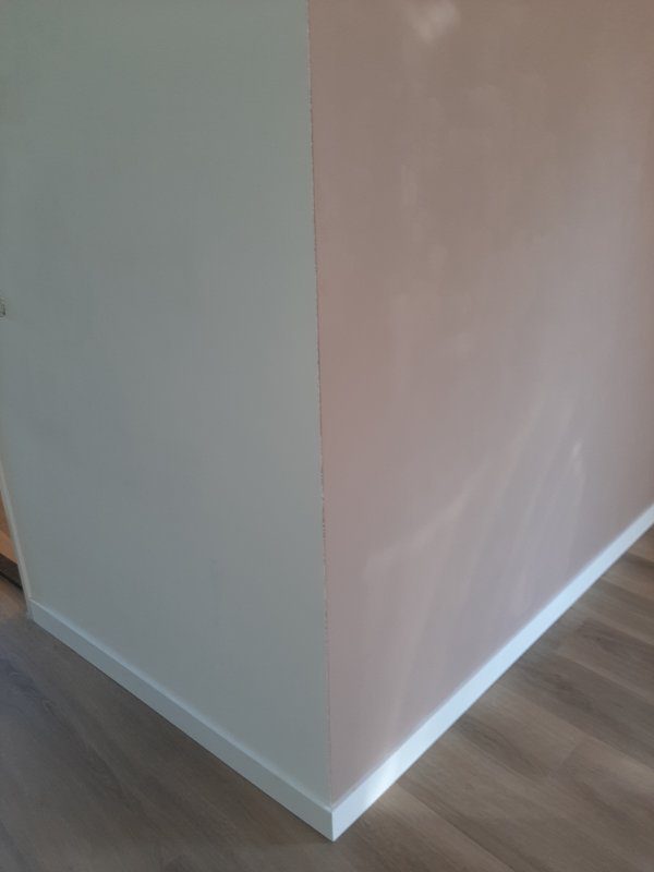

Hoe verf je een strakke lijn tussen 2 muren
Deze 2 muren hebben een andere kleur, maar hoe krijgen we de hoek strak geverfd?
Mijn idee is linker en rechter muur in de kleur van links verven. Goed laten drogen, dan op de linker muur aftapen met strakke lijnen tape, rechter muur eerste 10 cm verven met verf linker muur, en dan zodra dat droog is de verf voor de rechter muur de hele rechter muur verven, en dan voorzichtig de tape eraf. Resultaat zal ook afhangen van hoe grof of strak de muur is.
