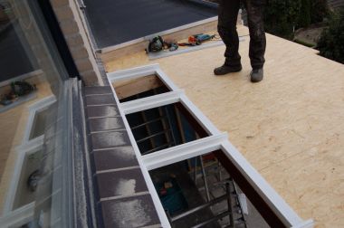

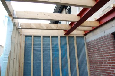

Ik heb een uitbouw aan mijn huis laten bouwen door een aannemer. Ik had tot vrij recent redelijk vertrouwen in zijn kennis en kunde, maar dat vertrouwen is de laatste tijd nogal gezakt (o.a. door zijn slechte afwerking aan de buitenkant). Omdat de uitbouw soms ook geluid maakt (tikken/kraken 's nachts), zou ik graag een onafhankelijke inschatting willen van of hij het goed heeft gedaan. Het gaat om een uitbouw van 2,5m diep 5,15m breed. Het gaat om een huis van in totaal 3 verdiepingen. De buitenmuur op de begane grond is voor de uitbouw uiteraard gesloopt. Om het huis niet te laten instorten is er een stalen balk ingebracht, waarbij die stalen balk rust op houten balken (zie foto). In de uitbouw zit een lichtstraat. Hiervoor is nog een extra stalen balk gemonteerd die ook weer op het houten frame rust. Wat denken jullie? Lijkt dit in orde of hoort zo'n stalen balk op andere stalen balken te rusten?
Op de 1e foto staat de oude buitenmuur er nog. Deze is nu dus weg. Onder de stalen balk op de plaats van de muur zitten verticaal 3 houten balken. De uitbouw heeft overigens geen buitenmuren aangezien de beide buren reeds uitgebouwd hadden en we hun buitenmuren dus "lenen". Het houten frame wat je ziet zit niet vast aan die buitenmuren, maar staat op zichzelf.

Als je het niet vertrouwd, haal er dan een onpartijdige bouwkundige bij.
