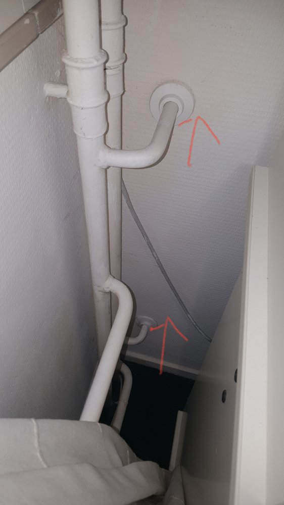

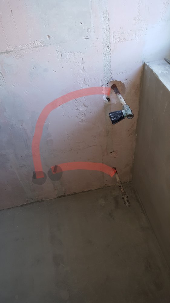

Hallo. Ik wil in de badkamer een verticale design radiator plaatsen. Nu wil ik de aansluiting uit de muur laten komen. Daarvoor moet de leiding, welke nu nog haaks uit de muur komt verlegd worden. De wand is 7 cm gips. De buis is 22mm staal. Afzagen en een haakse snelkoppeling in de wand lijkt mij niet juist. De buis komt nu van de naast gelegen slaapkamer, gelast op een verticale buis. Hoe los ik dit op. Graag suggesties
De moeite nemen, de vloer in of in de muur naar beneden. Badkamer zomin mogelijk buis.
Aanvoer wil wel, gewoon doorzagen slaapkamer buis schuren en kunststof knel ring met een knie en dan vervolgens dunwandig cv buis naar de plek waar je het wilt hebben.
Retour is wat moeilijker evt een gat in muur maken zodat je wat meer werk ruimte hebt even uit meten met je knie koppeling waar je hem doorzaagt en zelfde als aan voer verder aansluiten.
Die knie niet in de bocht zetten net er voor in het rechte stuk.
