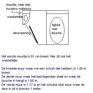

Dit is een plattegrondje om een idee te geven hoe klein onze badkamer is.
De langste muur zit onder het dak, dus de muur loopt naar binnen. Hierin zit wel een dakraampje.
De badkamer is 2,22 m hoog maar de betegeling is maar tot op 1,89 m. We weten eigenlijk niet of het verstandiger ( en ruimtelijker) is om tot het plafond te betegelen of niet.

Als je ook een wasmachine in de badkamer wilt, dien je voor de plaats daarvan wel rekening te houden met de voorschriften op dat gebied (zone indeling). Simpel gezegd dien je 60cm afstand te houden tussen de wasmachine en bad/douche. Dat geldt trouwens ook voor de lichtschakelaar en eventuele stopcontacten. Gezien de geringe afmeting zou ik de wasmachine elders proberen te plaatsen.

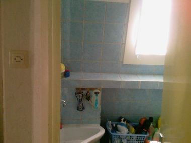

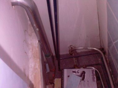

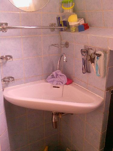

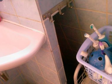

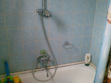

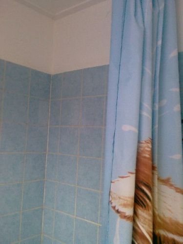

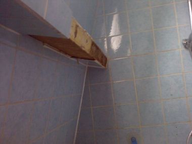

Ik zal de foto's even plaatsen van de badkamer, we zijn definitief begonnen met afbikken van de tegels.
Zo was het voordat we eraan begonnen:
De deur slaat naar binnen open, dat veranderen we dus zeker.
Wastafel met muurtje...
Achter het muurtje:

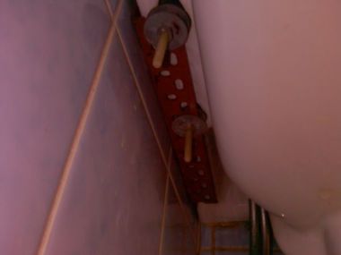

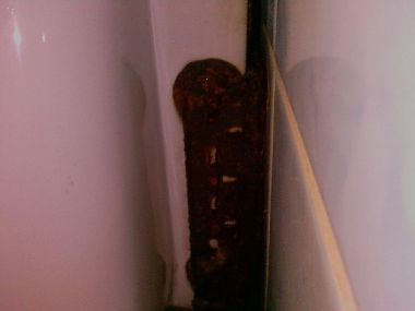

ophanging rechts onder de wastafel:

Wij douchen dus in bad:

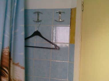

De muur bij de "kopsekant" van het ligbad, links van het douchegordijn:
En de laatste foto rechts naast het douchegordijn, met rechts daar weer van de deur:
Bij het afhalen van de spiegel bleek dat deze met dubbelzijdige tape op de tegels gezet was.
Er kwam zelfs een tegel mee!
De tape was dus steviger dan de lijm. :mrgreen: :mrgreen:
De tegels zijn op gipsplaten met een kartonlaagje gezet.
Ik durf het eigenlijk niet te vragen maar: kan dat blijven zitten? :oops:
We zijn bang voor wat er onderuit komt en als we alle muren opnieuw moeten doen, dan schieten we toch wel erg boven onze begroting uit.
Als de tegels goed vast zitten, kun je de nieuwe tegels er over heen lijmen.
Als je de tegels van de gipsplaten gaat verwijderen, en de tegellijm zit goed vast, dan trek je het papier van de gipsplaten af.
En dat is niet goed, want dan is de hele stevigheid van de gipsplaat weg.
Je zou er dan nieuwe gipsplaten tegen aan moeten maken.
Kom ik weer met een vraag, eigenlijk 2:
De centrale verwarming hebben ze vroeger schuin gehangen, met de schuine wand mee.
Kunnen we die verwarming niet beter gewoon rechtop zetten?
Die ruimte zijn we toch kwijt.
