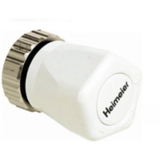

Ik heb thuis blokverwarming en wil gebruik gaan maken van "slimme" radiatorknoppen.
In 3 van de 4 kamers zitten normale radiatorknoppen die eenvoudig zijn te verwisselen, behalve die in de woonkamer. Daar heb ik een knop zitten die te zien is in de afbeeldingen.
De vraag is hoe kan ik deze radiatorknop verwijderen, of is dat niet zo eenvoudig en moet ik misschien de hele kraan vervangen?
In de rand ontbreekt een stukje, als je daar een schroevendraaier in steekt wip je het dekseltje er af.
Zonder rot te willen doen...
Ook als je de huidige draaiknoppen er af krijgt dan gaan 'slimme' of thermostatische radiatorknoppen niet passen. Die hebben een kraan nodig die dichtgedrukt in plaats van dichtgedraaid wordt.
Betekent dus alsnog kranen vervangen, vrees ik.

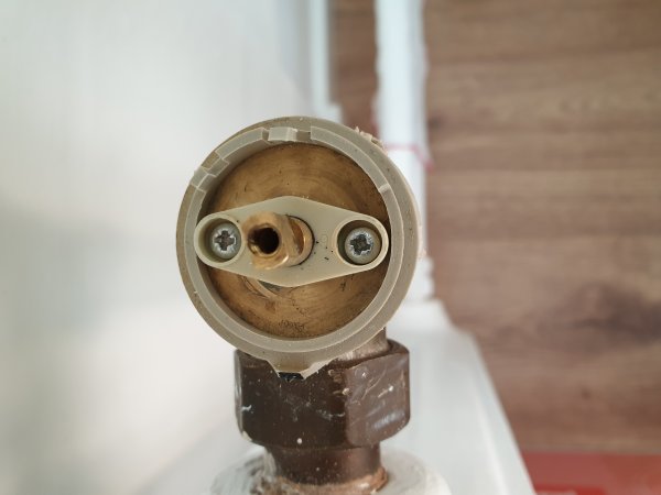

Het is mij gelukt om de knop eraf te halen. Zit nu alleen met probleem dat ik denk dat AvDijk gedeeltelijk gelijk heeft.
De andere 3 kranen hebben een eenvoudige knop (zie foto)
En de kranen hebben een drukventiel.
Alleen deze in de woonkamer is een probleem.
Hieronder een foto zonder de knop.
Ik durf niet de schroeven eraf halen in verband met water, want het lijkt op een draaiventiel, in plaats van een drukventiel.
Of heb ik het mis hier en behoort dit nog tot de knop en zit er een drukventiel onder?
Is vreemd dat de andere 3 radiatoren wel zijn uitgerust met drukventielen.
Graag advies.
Het heeft geen enkele zin, deze kraan is niet geschikt voor thermostatische knoppen met M30x1,5 draad.
De kraan vervangen is het enige wat helpt.

Bedankt voor je advies. Zal ik moeten gaan kijken hoe ik de kraan moet gaan vervangen in overleg met het VVE (zoals AvDijk al vermelde)
