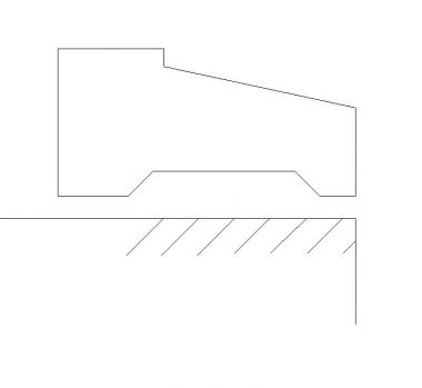

Beste klussers, een vraagje: ik wil mijn onderdorpel van de achterdeur vervangen i.v.m. houtrot. Ik heb al een paar posts gezien waarin staat uitgelegd hoe het moet, dat gaat wel lukken.
Alleen wat doe ik met de ruimte tussen de dorpel en de bakstenen muur waar hij op staat? In de huidige situatie komt er een beetje water onder de dorpel door (de kruipruimte in) als het hard regent. Het is op het zuidwesten. Ik zou het kunnen opvullen met mortel, alleen trekt het vocht dan niet uit de mortel in het hout?
De nieuwe dorpel ziet er als volgt uit:
I.v.m. de aansluiting op de rest van het kozijn moet hij dus in zijn geheel op de muur staan (weinig tot geen overstek t.o.v. de muur mogelijk).
Zou een loodslab uitkomst bieden? Zo ja, hoe bevestig ik die aan het kozijn?
Alvast hartelijk dank voor het meedenken! :)

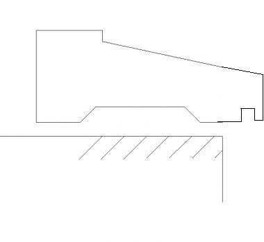

Dit is niet ideaal. Aan die dorpel had een druprand moeten zitten.
Het water trekt op deze manier altijd tussen de dorpel en alles wat je er onder legt in.
Als je er een strookje lood onder legt is de dorpel wel van de eventueel vochtige steen beschermd.
Waarom geen iets breder dorpel met een druprand.

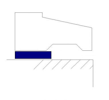

Dank voor de reactie. IK had het niet helemaal goed getekend, de uitsparing is in het echt minder breed en zit meer aan de voorkant. Ik kreeg de tip om het als volgt te doen:
Het blauwe deel is specie, waarmee ik afstand voor ventilatie creëer tussen dorpel en muur. Volgens deze kennis is een loodslab dan ook niet meer nodig, als je de onderzijde van de dorpel maar goed in de menie zet.
Is dit een goede strategie?
Ik heb het uiteindelijk als volgt gedaan:
Loodslab met knellat in groef onderdorpel geschroefd. dorpel gelijmd en geschroefd aan deurposten. Loodslab aan beide zijden iets laten uitsteken, zodat deze in de cement naast de deurpost gezet konden worden. Vervolgens de ruimte onder de loodslab en naast de deurpost volgeprakt met ondersabelingsmortel.
