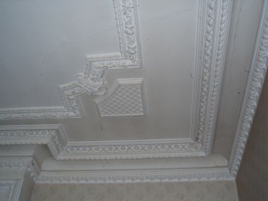

*Ik heb onlangs een herenhuis van 1878 gekocht en daar zitten nog de orginele plafon ornamenten in ,ze zijn nog in zeer goede staat alleen zit er hier en daar een scheurtje kan ik dit gewoon met geelband bijwerken?
het betreft ornamenten die op riet zijn {gestuct}
*tevens wil ik ze weer een kleurtje geven, maar aangezien het hele druke ornamenten zijn en het een behoorlijke oppervlak is.is het iets om te spuiten?? hoe kan ik dit het beste aanpakken?

Geen geelband, er is speciale gips die een beetje flexibel blijft.

Ik weet ook zo niet hoe die gips heet, maar ga wel voorzichtig te werk.
Het is eigenlijk meer restaureren, dan bijwerken.

Supermooie plafonds! Ik zou voor het herstel gipslijm gebruiken. Schilderen kan gewoon met een dikke kwast. Een blokwitter is misschien teveel van het goede, je moet natuurlijk de detaillering wel behouden. Ik zou ze echt spier- en spierwit maken, dat staat super op die oude plafonds.

Dit is echt prachtig, eventueel kan je een profi-restaurateur om advies vragen. Dit is misschien wat gecompliceerd voor ons huis-tuin en keukenklussers.

Als restauratiestucadoor wil ik toch benadrukken dat er al veel geornamenteerde plafonds door goedbedoeld ingrijpen van minder deskundigen zijn beschadigd :wink:
