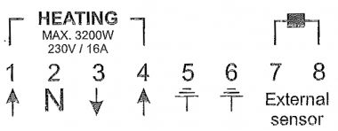

Binnenkort ga ik de vloerverwarming in de badkamer leggen en aansluiten.
Met het leggen verwacht ik geen problemen alleen op het gebied van elektra ben ik niet helemaal zeker.
Om te voorkomen dat ik iets verkeerd aansluit wil ik jullie hulp inschakelen om er zeker van te zijn dat het goed gaat.
In de afbeelding zie je het aansluitschema van de klokthermostaat.
Verder info. De sensor heeft 2 draden en de vloerverwarmingsmat heeft er 3 (bruin, blauw en balnk koper). Lichtnet 220V (bruin, blauw en geel/groen)
Als ik naar het schema kijk van links naar rechts denk ik dat het op de volgende manier moet worden aangesloten.
1-bruin vloerverwarmingsmat
2-blank koper vloerverwarmingsmat
3-
4-blauw vloerverwarmingsmat
5-geel/groen lichtnet
6-
7-draad sensor
8-draad sensor
Ik weet dus niet waar de blauwe en bruine van het lichtnet op aangesloten moeten worden en ik ben ook niet zeker van de blanke koperdraad.
Alvast bedankt voor jullie reactie.
Met de volgende aansluiting heb je meer succes. De linker twee aansluitingen zijn van het lichtnet.Via 5 en 6 wordt de aarding van de vloerverwarming doorverbonden met het centrale aardpunt in de ruimte, dus niet rechtstreeks op de geel/groen van het lichtnet. Het centrale aardpunt moet een metalen blokje zijn met allemaal schroefaansluitingen waarop alle metalen delen in de badruimte geaard zijn. Vaak zit hij verstopt achter een wastafel oid.
1 - bruin van lichtnet
2 - blauw van lichtnet
3 - blauw van vloerverwarming
4 - bruin van vloerverwarming
5 - centrale aardpunt in de badkamer
6 - blanke draad van vloerverwarming
7+8 sensor
Nou dan moet ik nog wel een leiding gaan aanleggen voor mijn centrale aardpunt! Dit is nu namelijk een meter verwijderd van waar de klokthermostaat geplaatst gaat worden.
Gelukkig is er nog niet getegeld dus dat moet nog wel lukken.
Het vreemde is dat hierover in de handleiding niet wordt gesproken.
Ook de foto's die in de handleiding staan is de draad van het CAP niet zichtbaar. Wel de draden van de sensor, vloerverwarmingsmat en het lichtnet.
Weet je zeker dat dit is voor het CAP en wordt de geel/groene dan niet gebruikt? Deze staat namelijk ook op de foto in de beknopte handleiding.
Vanavond zal ik hier eens een foto van plaatsen.
Officieel hoort elektrische vloerverwarming onder een aardingsnet te liggen dat aan het CAP hangt. Maar meestal wordt dat niet gedaan en ligt de elektrische vloerverwarming vlak onder de tegellaag. Wat je dan als beste alternatief kunt doen is de aarding die in de vloerverwarmingsleiding meeloopt verbinden met het CAP.
Wat nu als de groen/gele van het lichtnet op aansluiting 5 wordt geplaatst ipv de CAP. Wat kan er dan gebeuren?
Over de vloerverwarming komt eerst nog en gietvloer en dan wordt er getegeld.
Het centrale aardpunt zorgt ervoor dat op alle metalen delen in de badkamer een gelijke spanning staat (niet noodzakelijk helemaal nul) waardoor je geen schok krijgt als één van de delen per ongeluk onder spanning komt te staan en een ander deel geaard is.
Wanneer je de vloerverwarming aardt via de groengele draad en niet rechtstreeks met het CAP wordt de elektrische weerstand tussen de metalen delen onderling hoger en daardoor bij een probleem ook het onderlinge spanningsverschil.
OK, duidelijk maar een vloerverwarmingsmat ligt onder de tegelvloer en kan dus ook niet zomaar aangeraakt worden. Is dit dan om te voorkomen dat je onder spanning komt te staan als jer bv per ongeluk in een kabel boort.
OK, duidelijk. Ga volgende week gelijk even een extra leiding plaatsen tbv de CAP. Wel vreemd is dat de handleiding hier niet over een CAP spreekt.
