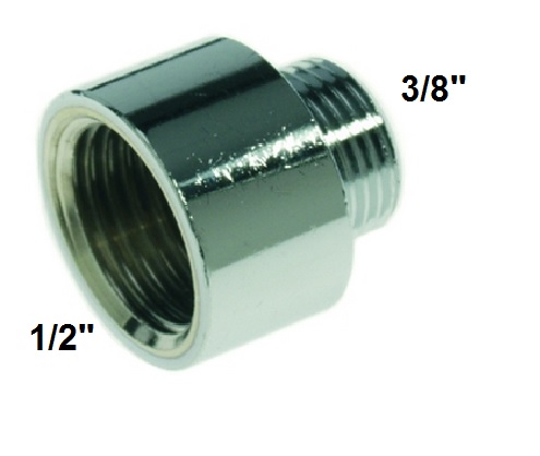

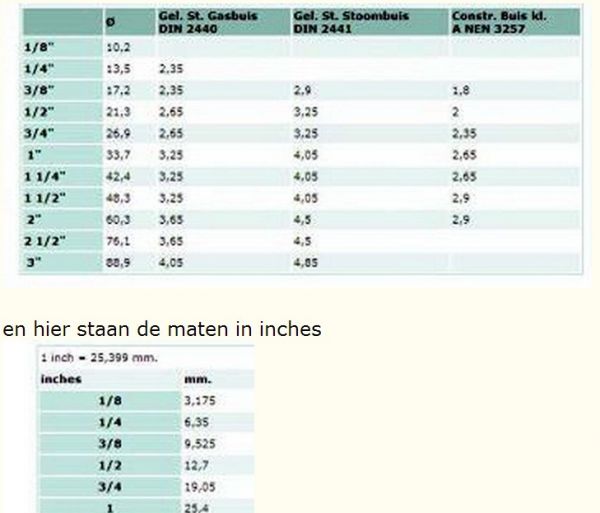

Hallo, ik heb een paar vragen over mijn nieuwe toiletkraan. Dit is een wandkraan.
Vraag 1
Mijn nieuwe kraan is een Plieger Gina. Volgens de verpakking en de specificaties heeft deze een aansluiting van 1/2 inch (0,5 inch) buitendraads. Als ik de aansluiting opmeet is deze 20 mm. Dat is toch veel groter dan 0,5 inch?
Vraag 2
In mijn toilet is in een hoek een wandaansluiting aanwezig voor een kraan. Deze is tussen 16 en 17 mm (binnendraads). Weet iemand wat dit voor maat is?
Vraag 3
Omdat de aansluiting in een hoek zit, moet ik een verlengstukje plaatsen, anders kan ik de kraan niet rondgedraaid krijgen. De kraanknop loopt dan namelijk knel tegen de tegels... Bestaat er een verloop/verlengstuk waarmee ik de kraan op de wandaansluiting kan aansluiten?
Het makkelijke antwoord is natuurlijk: plaats een andere wandaansluiting. Het tegelwerk is echter al vernieuwd, dus als dat nodig is, dan zou dat wel echt vervelend zijn.
Alvast heel erg bedankt voor de moeite van het lezen en hopelijk ook voor het antwoorden.
