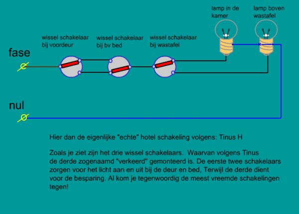

Hoe maak je hotelschakelaar met 3 of 4 schakelaars ?
Ik wil graag weten of het mogelijk is om een hotelschakelaar met 3 of 4 schakelaars te maken...
Als ik het goed heb maak je een 2-voudige hotelschakelaar als volgt :
bruin naar 1e positie op 1e schakelaar, blauw naar verlichting, vanaf blauwe draad van verlichting trek je schakeldraad naar 1e positie van 2e schakelaar.
De schakelaars verbind je onderling met 2 schakeldraden : 2e positie van 1e schakelaar met 3e positie van 2e schakelaar, en de 3e positie van 2e schakelaar met 2e positie van 2e schakelaar.
Kan iemand mij aan de hand van bovenstaande uitleggen hoe je dit met 3 of 4 schakelaars doet ?? :)

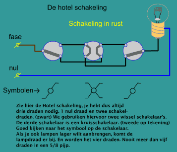

Bedankt voor de snelle reactie !
Weet alleen een kruisschakelaar is, ga er even vanuit dat het een gewone lichtschakelaar is met 3 posities, kan ik de 2 laatste schakeldraden dan onderbreken voor de kruisschakelaar .....
2e positie van kruisschakelaar op draad van 3e positie van 1e schakelaar, en 3e positie van kruisschakelaar met 3e positie van de 2e schakelaar ?
Duidelijker kan niet
Hieronder staat een afbeelding van een kruisschakeling en van een wisselschakeling. De kruisschakeling is uit te breiden met in principe een oneindig aantal kruisschakelaars. Let niet op alle benamingen hier, want die zijn niet geheel correct.
Het stukje "En dan nu de echte hotelschakeling" klopt wel, kruisschakeling ook.Een hotelschakeling betstaat ook, maar is hier niet afgebeeld. De benaming "hotelschakelaar" is helemaal fout, de juiste benaming is wisselschakelaar.

kruisschakelaar heeft dus 4 posities i.p.v. 3.
