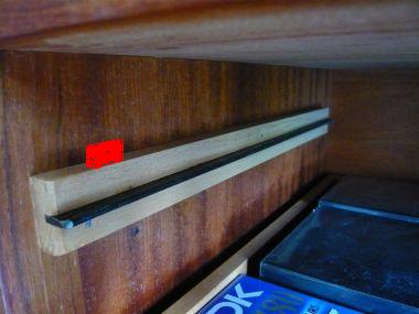

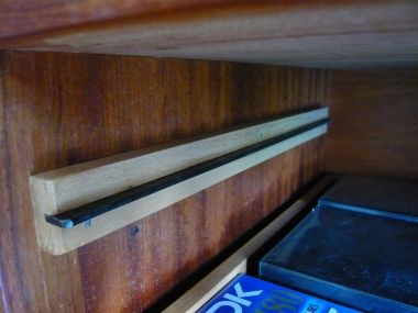

Beste klussers en lezers,
bijgaand 2 foto's van de situatie. Mijn vraag aan jullie; hoe kan ik eenvoudig ladestops op deze lade maken? Bestaan die dingen in de bouwmarkt? wat moet ik dan kopen? Het betreft 4 van deze laden onder elkaar en ik wil niet dat ze eruit getrokken kunnen worden (kinderen). Wie weet er raad en is vindingrijk?

Je zou binnen de bovenste lade op de achterzijde een blokje of plankje kunnen schroeven dat tegen een blokje loopt dat je onder het bovenblad schroeft.
De rest van de lade's laat je met net zo'n blokje of plankje tegen de onderzijde van de voorkant van de lade er boven stoppen.
Och in feite kan het gemakkelijk gemaakt worden.
Lijm of schroef op de geleider in de kast een blokje hout, aan de boven of onderkant van de geleider.
Aan alle twee de kanten.
Zie foto.

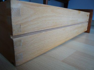

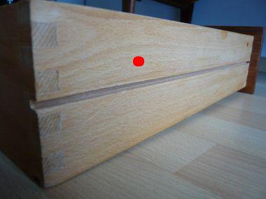

Daarna boor je aan elke kant van de lade een gaatje, wel even goed uitmeten tot hoever de lade dan open gaat.
In dat gat steek je dan een rond hout, of deuvel, die een halve cm buiten de lades uitsteekt.
Zorg dat het niet te los zit en ook een stukje aan de binnenkant er nog uitsteekt.
Zie foto.
Als je dan de lade er inzet een stukje, kun je daarna het rond houtje in de gaten steken.
De lade kan dan niet helemaal er uit getrokken worden, omdat hij dan blokkeerd bij het blokje.
Om de lade wel helemaal er uit te halen, verwijder je de rondhoutjes weer uit de lade.
Lang verhaal, maar ik hoop dat het wel een beetje duidelijk is zo. :wink:

Peter, wat raadt je me aan; geribbelde deuvels of gladde deuvels en 8 of 6 mm diam? Het ladehout is 11 mm dik, waar hij doorheen moet. En bestaat er nog een hulpmiddeltje om loodrecht te boren? , om op mijn accuboormachine te zetten? Heb geen boorstandaard of iets dergelijks. Ik denk aan een soort afstandhouder, rond , die plat op de lade komt waardoor je altijd recht boort, bestaat dat?
Kloek77
Ik zou de geribbelde nemen, die klemmen iets beter.
Recht boren uit de hand lukt ook wel, al zou het gat niet 100% recht zijn dan maakt dat eigenlijk niet uit.
Boor een proefgaatje in een ander stukje hout om te kijken of het deuveltje goed klemt.
Mochten de deuveltjes er ooit uitvallen omdat het gaatje een beetje uitgelubberd is dan weer vastzetten met een minieme hoeveelheid contactlijm,
dat komt met gepast geweld wel weer los als de lade er ooit weer uit moet.
