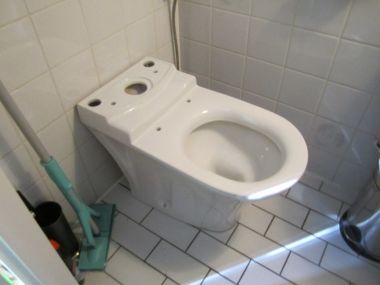

Ik heb mijn toilet vervangen en moet nu het waterreservoir bevestigen,
Ik kan echter met geen mogelijkheid de vleugelmoertjes op de draadeinden krijgen omdat het zo krap is om daar met mijn
(kleine vrouwen) handen te komen. Al twee moertjes zijn in het binnenwerk van het toilet verdwenen.
De pot heb ik er met mijn buurman opgezet dus die haal ik er niet meer af, ik haal wel nieuwe vleugelmoertjes. Maar wat is de truuk om ze
erop te krijgen.

Nee, dat zat goed in elkaar. Ik ben het nog een keer gaan proberen en het is gelukt. Dus water erin en proberen.
Wordt het nat voor de pot.
Op advies van een vriend een emmer water in de pot gegooid.
Dan kan je zien wat er lekt, aansluiting bij het reservoir (invoer) of bij de uitgang .
Helaas voor mij. Water.
Dus nu de hele pot er maar weer af.

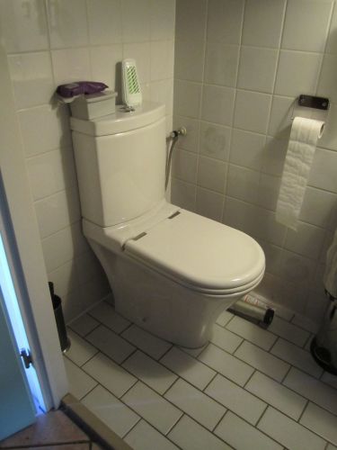

Maar ja, mijn oude pot was toch even anders. Die had een vaste onderuitlaat en met een mofje erop was het plaatsen geen probleem.
Het nieuwe toilet had een uitgang waar je of een onderuitlaat op schuift'of een achteruitlaat. De plastic uitlaat zat bij de spullen.
En waarom lekte hij nu ? Ik had de mof aan het toilet zover over de pot geschoven dat hij net iets te ver zat, en dus lekte.
Met de goede wijsheid van een vriend en zijn hulp ( toch handig vier handen) schoven we het toilet weer op zijn plek. Vele emmers water erdoor. Het bleef droog.
Dus toen weer pielen om het waterreservoir vast te schroeven. Zie eerder.
Voor iemand die dit leest en ook een combinatietoilet wil plaatsen, maak eerst het reservoir vast en plaats dan het toilet. Dan moet je wel met zijn tweeën zijn want in je eentje is dat niet te tillen.
Voor de zekerheid heb ik het toilet nog niet afgekit ( dat ga ik dus nu wel doen bij dit toilet :mrgreen: ) maar dat doe ik over een paar dagen als alles droog blijft.
