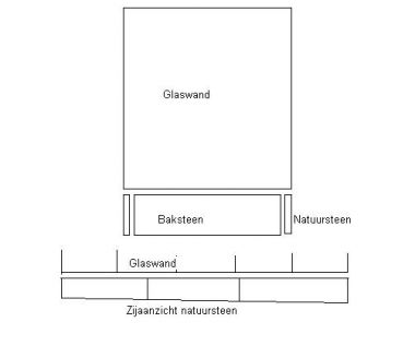

De nieuwe badkamer heb ik voorzien van lewis platen en dient nu een strijkvloer te krijgen. Afmetingen zijn 3.50x2.50. We willen werken met een glazen wand en een muurtje en de tegels van 30x30 laten doorlopen in de inloopdouche.
Nu vraag ik me af hoe het beste het afschot te maken. Tekening 1 douche goot langs de korte wand, waterpas tegelen en vanaf het korte muurtje gaan zakken. De glazen wand is 1,20 mtr dus het afschot word dan 1,5-2 cm (als ik me goed heb laten inlichten). Dan krijg je dus ter plaatste van de glazen wand een naad oplopend naar 2.0 cm, dat lijkt me niet echt mooi?
Optie 2 douche drain tussen korte wandje en glas. douche gedeelte op afschot naar drain. Dan weer krijg ik een tapse naad langs het glas.
Hoe doe ik dit het beste/mooiste. Is een normaal putje mischien beter?

Tekening 1 is mogelijk met onderstaande optie.
Waar de glazen wand komt een verhoging maken van 1 baksteen, aan beide kanten er tegenaan een strook natuursteen en daar de glazen wand op plaatsen.
De natuursteen zit dan aan de kant van de inloop wat lager maar dat valt eigenlijk niet op.
Stroken vloertegel kan natuurlijk ook.
Je kunt in de plaats van die bakstenen, ook een mooi gepolijste hardstenen dorpel nemen. :wink:
Ja dat kan ook :oops:
We benne zuunig hé.

Opzich een goed idee. Zou mischien ook nog het volgende kunnen doen:
Regelwerk maken t.p.v de douche plaats.gehele vloer waterpas storten op douche plaats na. Vervolgens regelwerk er weer uit, tegelstrookjes tegen de randen en dan de douche plaats op afschot er in strijken (tegen de tegelstrookjes).
