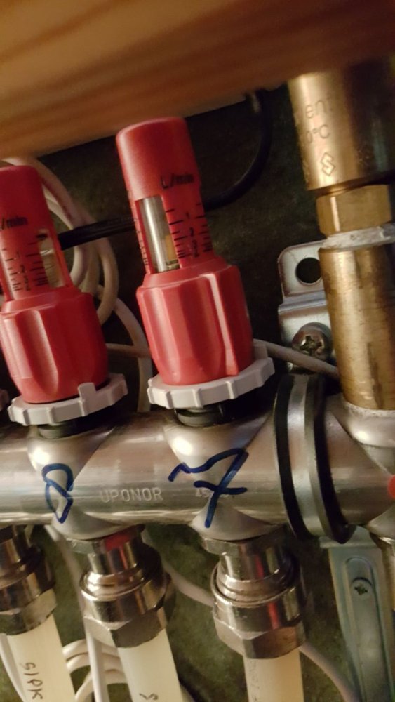

Hoe losdraaien
Deze uponor debiet meters dus.
Zijn vuil en niet meer instelbaar dus moeten even los maar Hoe?
Het lijkt me dat de witte ringen naar beneden gedrukt moeten worden, zo te zien zijn dat blokkeerringen.
Ja dat weet ik daar kun je het regelgebied mee instellen. Nee het gaat me er om de hele unit er uit te schroeven. Dus helemaal even uit om schoon te kunnen maken. Zou regelbaar moeten zijn tussen 0 en 4 L/min. Er zijn er bij die nog geen 0.5L/min halen. Die lijken me verstopt, zijn vuil of lopen door vuilophoping stroef. Heb wel een afbeelding gezien waar er je het huis ziet net onder de grijze blokkeerring, Daar zit schroefdraad op M22 x 1.5. Rechtse draad) Met aan de bovenzijde een rubberen ronde afsluiting. Dus ik ga er vanuit dat ik dat ding gewoon met enige kracht linksom er uit kan draaien.
Gelukt.
Kon gewoon linksom opendraaien.
De rode afschermknop kan met wat kracht ook worden losgetrokken. Het doorzichtige plastic buisje is ook gewoon los te draaien. Als gereinigd en het zit er weer op.
