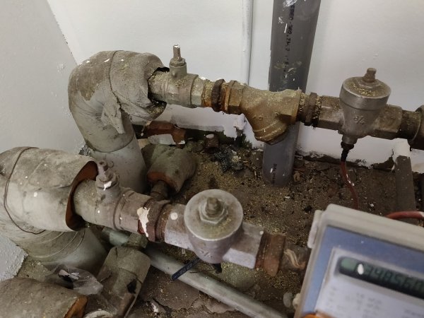

Daarvoor wil ik het hele systeem leeg laten lopen. Daarna wil ik de radiatoren afzonderlijk afkoppelen, het bezinksel afvoeren, en er mee aan de slag. Het lukt me echter niet een centraal aftappunt te vinden op een laaggelegen punt in het systeem, noch tref ik aftapkraantjes aan op de afzonderlijke radiatoren. Ik ben aangesloten op stadsverwarming van Eneco, en in de meterkast tref ik deze situatie aan:

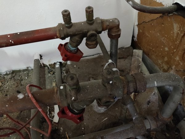

Ik heb hier de twee rode kranen rechts al dichtgedraaid van de aan- en afvoerleiding. Maar zover ik kan zien is hier ook geen aftappunt?

Zitter er in de meterkast dan geen aftap nippels bij die afsluitkranen?
is niet goed te zien op de foto

Ik probeer even zo goed mogelijk te antwoorden op je bericht. Ik weet niet zo goed wat aftapnippels zijn, maar ik heb even twee extra close-ups voor je gemaakt van de aan- en afvoerleiding in de meterkast. Wellicht dat dat duidelijkheid geeft?
Als daar inderdaad aftappunten aanwezig zijn, kun je mij dan helpen uit te leggen welke dat zijn en wat ik daarop zou aan moeten sluiten?

Ik hoop dat je de instelling van die rode kranen hebt opgeschreven, dat zijn NL instelkranen om te zorgen dat je voldoende warmte krijgt. Zet je ze te ver open dan krijg jij daarvan een beste eindafrekening!
Vraag mij ook af of jij hier wel aan mag zitten, stadsverwarming is doorgaans eigendom van VvE en niet van gebruiker.
Joris1234
Thanks voor de tip. Tsja, wat kan ik zeggen, ik heb ze al dichtgedraaid en verder niets opgeschreven :? Overigens heb ik dat een jaar geleden ook al een keer gedaan, een handeling waarvan ik de eneco-monteur vooraf op de hoogte stelde die één defecte kraan daarvoor moest vervangen, en van hem hoorde ik niets in die richting. Ik heb ze naderhand open gedraaid, en geen rare rekening gehad over het afgelopen jaar?
Maar afijn, het is nu ook weer gebeurd, dus daar kan ik verder weinig nog aan doen. Zoek wel nog steeds hulp voor de situatie nu.

Op de tweede foto lijkt mij naast de rode knop nog een knop te zitten onder de buis
komt er water uit het buisje daar haaks op als je aan die knop draait.
