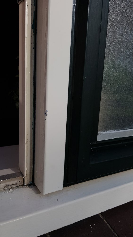

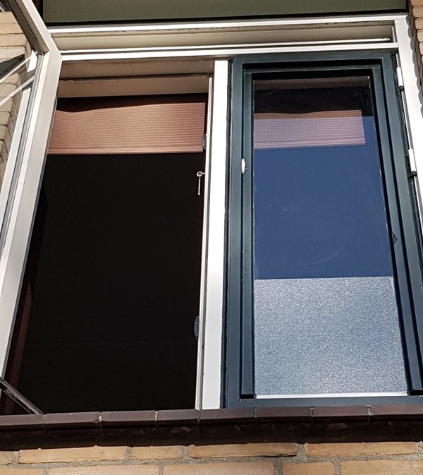

Hoi,
Ik heb een kozijn met 2 raamdelen. 1 kan open, maar de ander niet. Er zit een soort opzetlat tussen beide raamdelen, die met metalen beugels is vastgemaakt. Ik kan maar niet zien hoe dat andere raam dicht gezet is. Heeft het zin de tussenlat weg te halen? Het dichte raam heeft net als degene die open kan scharnieren aan de buitenkant.
Kan iemand mij helpen met hoe dit kozijn in elkaar steekt?
Doel: ik zou graag het dichte raam net als het andere raam open kunnen doen, en er raambeslag opzetten.

Niet toevallig permanent dicht geschroefd. ?
Rola
Een zgn verhuisraam.
Als je de beugels onder en boven los schroeft, zou het raam open moeten kunnen.
De tussenstijl zit aan het raam vast.
Lucky27_
@Rola: Het is inderdaad de beugels losmaken en dan gaat het hele element met tussenlat en al aan raam vast los.
Perfect!
Dank voor de snelle reactie en hulp.
