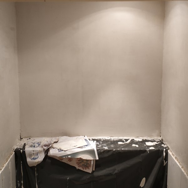

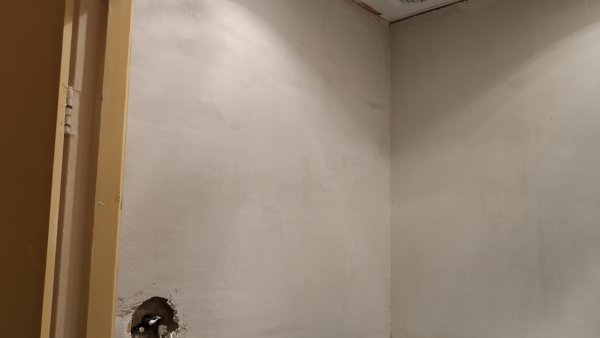

Dit is het resultaat. Ondanks dat het verre van perfect is ben ik toch wel wat trots gezien dit de tweede keer is dat ik iets stuc.
Het is in ieder geval 1000 keer beter dan het was.

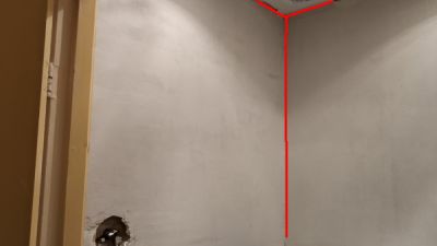

Dit snij je in:
Er ontstaat in dit soort hoeken heel vaak een scheurtje. Door het insnijden krijg je dan een hele nette krimpscheur.
Dit doe je bij voorkeur net na het stucen met een plamuurmes of stanleymes.

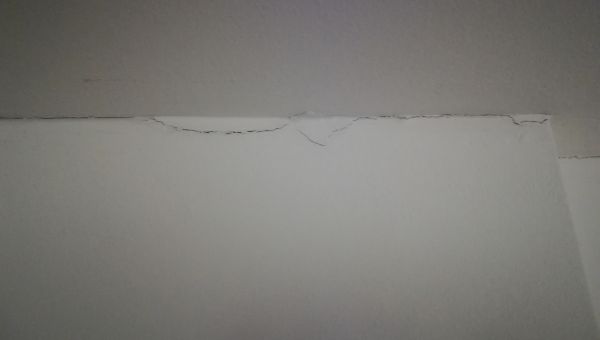

Zo kan het scheuren als je het niet insnijdt:
