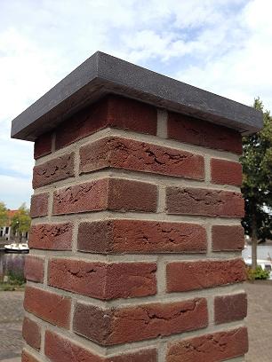

Hoe krijg die natuursteen plaat vast op de penanten? Ook met vorst vast blijft zitten..
vreemd.. kan geen foto toevoegen. Maar het is een natuursteen penantafdekker die ik graag aan de metselstenen vast wil maken..

Dit is te metselen. Zoek wel de juiste cement ervoor.

Met specie zitten ze niet lang vast, ook met tegellijm in poedervorm niet. Met een polymeerkit wel.

Moet ik de steen dan eerst nog primeren ofzo? Omdat het zo poreus is?

Alle soorten steensoorten verlangen een primer voordat je deze gaat vast plakken.
Polymeer kit geniet inderdaad de voorkeur , deze kan je ook op kluer krijgen die jij wilt hebben (voegkleur)
Doe dit al enige jaren zo en nog nooit een klacht of loszittende penatenafdekker gehad.

Je kunt de hardsteen ook vastzetten met sk poederlijm, ikzelf heb hier goede ervaringen mee !! ook tijdens de vorstperiode.

Ik ga ze eerst primeren met een 2 componenten epoxy primer, daarna met een PU-kit vastlijmen, dan zit t wel vast :). Bedankt
