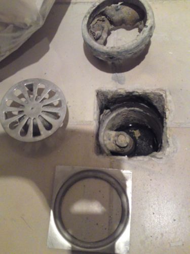

Hierbij de foto's

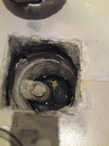

eerste is het putje zelf. Zoals gezegd is de stalen buis naar beneden gebogen en werk als soort sifon. Kan daar ook een stalen rand omheen zitten en dat weer in de vloer gestort ??
2e is de hele "set". Bovenin de stalen ring met (verwrongen..) lood eraan vast.
Om de put niet te slopen, wil ik de binnenkant waterdicht maken. Kan dat met een soort Epoxy-coating ?
Of toch: rondom uitbikken en kijken wat er tevoorschijn komt ?
Het putje zelf is ouwe dan 1973
Ik vermoed dat dit putje in een granieten vloer zit waar een betonvloer is over gestort
de leidingen die lopen naar deze put is volgens mij nog lood, dus het is een grote renovatie klusje van de afvoeren en put
Dat kan best dat het 80 jaar in de grond zit, echter in de grond ligt wel grondijzer als het goed is. Deze wanddikte is nogal wat dikker dan van het gietijzer wat als binnenriolering word gebruikt.
Heb diverse flats gedaan waarin we honderden meters gietijzer hebben vervangen door pvc, en dit was echt niet omdat het nog in nieuwstaat was. Na een jaar of 40 vallen de gaten er gewoon in.

Ondertussen heel wat tegelwerk gesloopt. Het putje getest op lekkage, maar daar kwam het volgens mij toch niet vandaan. Ook de pijp is niet lek, anders had ik lekkage gehad in mijn meterkast, waar de pijp naartoe gaat. Het water heeft jarenlang z'n weg gezocht naar een kier tussen gipsbetonblokken en betonnen muur. Putje lijkt toch van PVC te zijn. De buis volgens mij ook. Ipv de loden sok een nieuw stuk pvc pijp erin gezet mbv Texopal. Daarna een nieuw pvc putje erin gekit met Bison sanitairkit. daarna putje afgevoegd . Als het goed is een lekdichte eenheid.

Sorry dat ik het zeg maar die put is van lood er zit een onstoppings stukje van messing in de pijp gesoldeerd
pak maar een schroeverdraaier en kras er in dan schraap je het lood blank.
