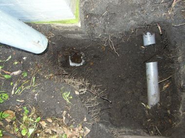

Er is een extra regenpijp voor het huis geplaatst.
Ik heb een gat gegraven naar een afvoerpijp onder de grond om daar de nieuwe pijp op aan te sluiten. Ik heb een t-stuk om op de bestaande buis aan te sluiten. Bestaande buis is doorgezaagt (met ongeveer 10 cm tussenruimte) maar het lukt me nooit om een t-stuk in twee buishelften te duwen die in de grond vastzitten. Hoe doet een mens dit. Moet ik een ander koppelstuk hebben?

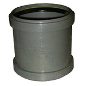

je kan het in ieder geval wel doen door ook met een schuif sok te werken.

Zo'n sok is een niet verlijmbare sok. Die hoef je niet te lijmen en kun je altijd los halen en iets schuiven.
Maar plaats liever een Y-stuk met een 45gr bocht i.p.v. een T-stuk. Dan loopt het water beter weg omdat het snelheid verliest in een T-stuk.

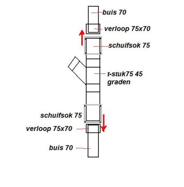

Als de pijp waar je op aan gaat sluiten 70mm is, heb je daar geen schuifsok voor.
maak eens een foto van de situatie, maakt het een stuk makkelijker.

Topic met foto hierheen verplaatst, anders wordt het onoverzichtelijk.

Want zo krijg je hem er nooit tussen want je hebt 2 vaste punten en zo kort op
Graaf eerst eens dat gat verder open zodat je meer ruimte krijgt, misschien zit verder op wel een buis 75 waar je wel een schuifsok op kan plaatsen.
zit daar geen andere maat kan je wel wat creëren maar dan moet je naar 75 en daarna weer naar de maat van je hemelwater aan sluiting,
