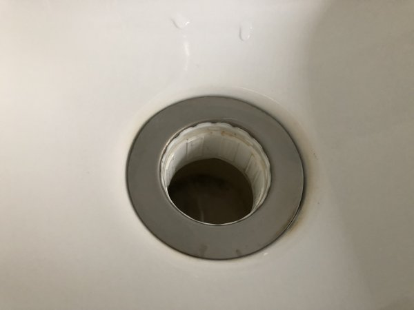

Hoe kan ik de sifon af krijgen?

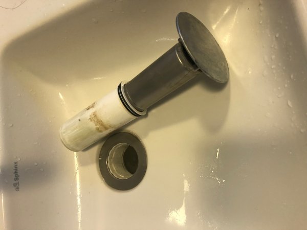

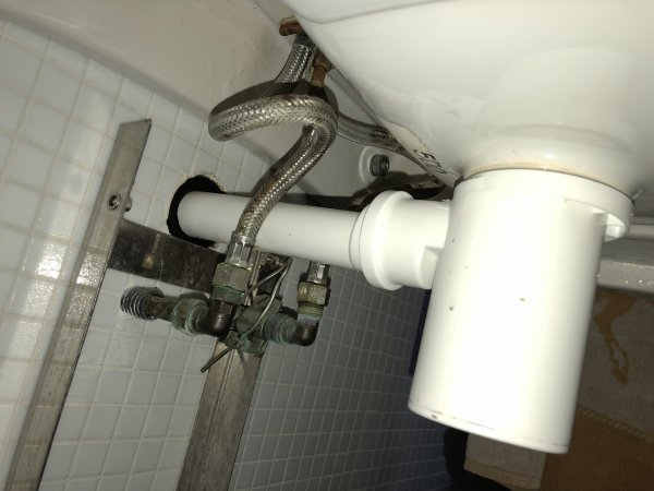

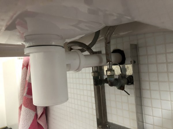

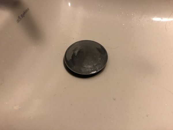

Misschien is het heel simpel, maar ik kan er niet achter komen. Hoe kan ik deze sifon af krijgen? Ik heb het lang geleden geïnstalleerd, maar ik weet niet meer hoe ik het heb gedaan. De afvoer is stinkend en ik zou willen controleren of iets de pijp blokkeert.
Alvast bedankt.
In dat gat van laatste foto daar hoort nog iets in want zie zo de zij uitlaat naar riool dan gaat deze sifon stinken.
Volgens mij kijk je bij de laatste foto vanaf de wastafel in de sifon...
Je kijkt wel in de sifon maar er moet iets in wat de stank afsluiting maakt.
Iets hoort hier in je ziet aan de zijkant nokjes en zal met behulp van iets kunnen verdraaien aan de boven kant.
Zelf ken ik dit model nergens vinden op het internet.
Walker, inderdaad kijk je vanaf de wastafel in de sifon.
Inderdaad!

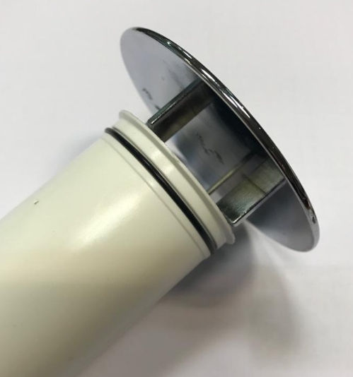

Dat klopt. Zie nieuwe foto. Er zit een kleine witte buis onder deze schijf. Ik heb dit verwijderd om erachter te komen hoe ik de sifon kan demonteren.
Denk je dat de stank wordt veroorzaakt door een defect in de witte buis? Ik kon er geen enkel probleem in zien.
Laat dat eens zien in losse delen zodat ook mee kan kijken.
zit die witte buis klem in of zo.

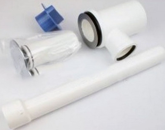

Sphinx bekersifon 1.1/4"
door je wastafel kwam ik op je naam van je sifon
er zit een blauwe hulp middel bij om via boven kant los te draaien.
ook zie je 1 rubber ring terwijl bij jou 2 ringen om zitten deze ringen kunnen ook versleten zijn zodat je stank krijgt.
Late reactie: Blauwe hulp middel was een goede tip. I k heb een nieuwe sifon gekocht. Stank is weg :)
