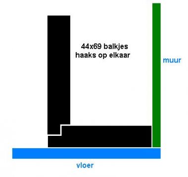

Een vraagje over de houten 44x69 frame's: hoe zette je zoiets in elkaar, en dan met name de hoekverbindingen? Gewoon haaks op elkaar met een stalen hoekverbindinkje? Ik moet zelf een flinke koof in elkaar zetten en ik vraag mij met name af hoe ik de verbinding maak op de hoeken waar 3 balkjes bij elkaar komen.

Inderdaad, balken haaks op elkaar, en dan aan beide kanten zo'n hoek schroeven.
Hetzelfde gaat bij 3 hoeken. Eerst 2 balken haaks op elkaar en met 1 hoekanker vast schroeven, en dan de andere balk daar weer haaks op en ook met 1 hoekanker vast schroeven.
Je kunt ook traditionele houtverbindngen gebruiken, maar om dat een beetje snel te doen heb je wel speciale (dure) mallen nodig voor je frees.

Ik dacht zelf aan zoiets als dit:
onderste balk loopt parallel aan de muur, maar in perspectief tekenen valt nog niet mee :lol:
Dus met de zaag en beitel een hapje uit de balken en dan de boel met montagekit en houtschroeven aan elkaar. Dat gaat wel goed bij de middenstukken. Alleen kom ik dan bij de hoeken met 3 balkjes niet meer uit. Of ik zou het derde balkje inderdaad met een stalen hoekje aan deze bevestiging moeten monteren.
