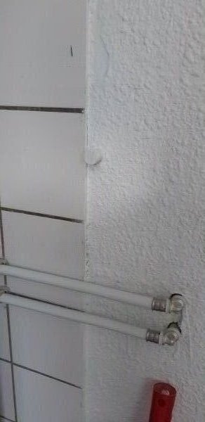

Ook vond ik een soort eindknop op de muur. Is dat elektriciteit? Zo ja, kan ik er dan van uitgaan dat dit de groep 4 is? Of kan dit ook iets ouds en leegs zijn. En hoe kom ik daar achter?
Ik heb wel voorkeur voor inductie maar alleen als het niet teveel gedoe geeft. geen breken in muren. dus als die 'knop' op de keukenmuur(zie foto, is idd in de buurt kookstel] stroom is, waarop ook inductie kan/makkelijk gerealiseerd kan, dan is het simpel denk ik. Maar is dat ook zo?

Staat de wasmachine nu toevallig in de buurt van de laatste foto? Op het stopcontact er boven? Ik zie ook een afvoer er onder?
Het is koper, blijkt na afkrabben muurverf.zowel de buis als de dop. Eronder is een veger + blik, er zit daar geen afvoer.
De wasmachine staat in de ruimte erachter. Maar die gaat via groep 1, heb ik getest. De leiding ervan zit op de overstaande muur, dus niet diezelfde muur
Als het koper is, dan zal het geen elektraleiding zijn.
