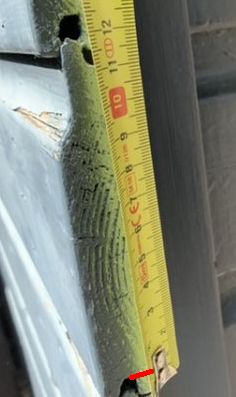

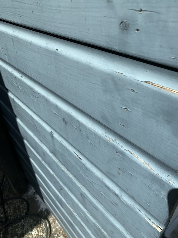

Heeft iemand een idee hoe dit hout heet? Met Rabat kan ik niks vinden. Ook met de maatvoering kom ik via Google op vloerdelen. Maar dat zijn het niet. Originele schuur stond er al. Moet helaas een plankje vervangen. En ga liever (nu)niet bouwmarkt in en uit en dat meerdere keren tot ik wat heb gevonden
Dikte plank circa 1.8 cm en bovenste puntje mes en einde groef is 11.5cm.
Het is gelijkliggend rabat, niet overhangend.
Waarschijnlijk is dit een prefab schuurtje geweest, en ben je afhankelijk van de profilering van de toeleverende schaverij. Die delen ga je nooit in een bouwmarkt vinden.
Maak een goede schets met alle afmetingen erop, en ga hiermee naar een lokale of regionale houthandel.
Welk plankje moet vervangen worden? Aan de onderkant kan je er wellicht bij, maar het is niet mogelijk er eentje tussen te schuiven.
Een iets afwijkend profiel rabat is ook wel te gebruiken, als je het zelf aanpast. Dat kan bv. met een handschaaf of bovenfrees.
Een middenstukje. Ik dacht die door midden te zagen. Dan te verwijderen en een nieuwe erin te schuiven. Betreft circa 1 meter wat ik wil vervangen. Maar julie zeggen deze is niet standaard te vervangen? Grr
Ik denk dat 1m al best veel is om een nieuwe in te schuiven. Het valt te proberen. Als het niet lukt, kan je het achterste vleugeltje eraf halen en het profiel erin draaien.

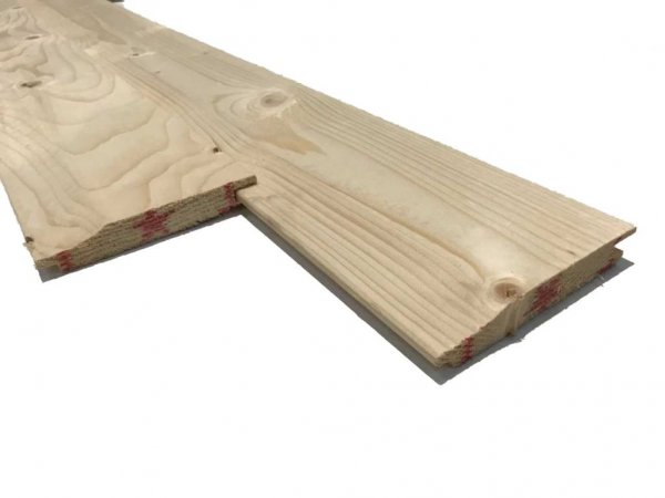

En deze lijkt er wel op idd
Sommige timmerbedrijven, (kleinere) bouwmarkten en oud bouwmateriaal/restantenhallen hebben vaak wel wat reststukken liggen. Een oud stukje menemen om te vergelijken is wel handig.
Als je het niet kan vinden:
Met een tafelzaag en wat handwerk is het goed te doen een meter rabat na te maken.
Een vergelijkbaar stuk dat net niet past aanpassen is natuurlijk een stuk makkelijker.
