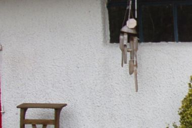

Beetje rare vraag misschien. Wil wat informatie over mijn buitenmuur en hoe deze te renoveren, maar hiervoor vraag ik mij af hoe het heet.
De muur is voorzien van klodders cement waardoor een grove structuur ontstaat welke met witte latex behandeld is.
Aan de korte zijde van het huis zijn in de mortel figuren aangebracht. (rollaag en voeg alsof het heel grote stenen waren) Ik heb wel een plaatje maar geen heel duidelijke, kan die wel maken, maar misschien weet iemand zo wat ik bedoel.

In oude bouwkunde -boeken,word het beschreven als bruut pleisterwerk. Met de punt van de troffel ,word dunne pleister mortel tegen de vlakke grondlaag geworpen,hierdoor ontstaat een ongelijkmatig korrelig oppervlak. Het werd wel gedaan om het stucadoorwerk een bijzonder karakter te geven. Het nadeel was dat er veel vuil op blijft hangen,en moeilijk schoon te maken was. Ook werd het wel met een zachte stoffer gedaan dan noemde men het spritsen. Dit kan ik er over vinden Gr JohanL
Het is geen heel duidelijke foto. Ik begreep dat het met een hand molentje een 40 tal jaren geleden tegen de muur gespoten is.
Soort handboor idee.
Ik ga eens zoeken op de termen van Johan.
Dit werd ook wel spritzbeton genoemd, en bij onze oosterburen veel gebruikt.
Tegenwoordig wordt dat met een spuit op de muren gespoten, onder hoge druk.
Vroeger deden ze dat met een handmolentje.
Maar ook werd dit soort wanden gewoon gestuct, met beton mortel, en daarna werd de mortel uitgekrabt als die wat aangedroogd was, zodat je een grove wand kreeg.
Een beetje het princiepe van een uitgewassen grind tegel.

Oh dat is ook nog een mogelijkheid. Ik had ook nog gebeld met een constructeur en die noemde het Wit Gekiemd.
Maar daar kon ik ook niets over vinden.
Ziet er in ieder geval uit alsof het door een professional gedaan moet worden.
