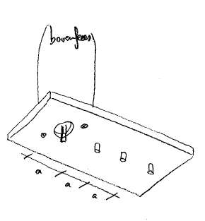

Een bovenfrees is de beste mobiele boorstandaard die er is, dus een perfecte tool voor deze klus. Je kan een hulpmiddel maken die de regelmatige afstand voor je regelt. Je fixeert dan telkens in het vorig geboorde gat.

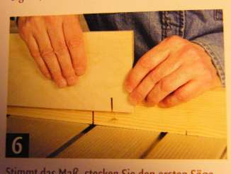

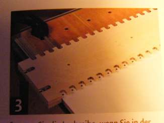

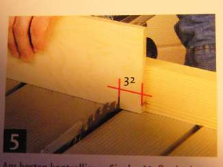

Hier een paar plaatjes. Voor het hele verhaal moet je het boek (handbuch oberfräse) zelf maar kopen :)
Deze oplossing maakt gebruik van een zelf gemaakte gatenrij. Het voorbeeld is ook met de standaard afstand van 32mm, maar dat kan je zelf varieren. In die sleuven plaats je de bovenfrees met de kopieerring.
De mal maken ze met een cirkelzaag, door de twee zijkanten van de sleuven eerst te zagen, en dan de rest weg te boren.
De zaagsnede op precieze afstand maak je door een hulpstukje te gebruiken; een stukje hout met een spijker. Die valt telkens in de vorige zaagsnede.
Deze oplossing is vooral handig bij een grote repetitie. Voor kleinere hoeveelheden gaten op een rij is dit een beetje veel werk.
Een oplossing die ik zelf zou gebruiken voor een kleinere gatenrij is een plankje dat je onderop je bovenfrees schroeft. In principe is één pin al voldoende (die valt in de vorig geboorde), maar meer pinnen geeft een grotere nauwkeurigheid. Hou de frees langs een lineaal (of plank) om de gaten precies op de juiste lijn te houden.
