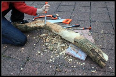

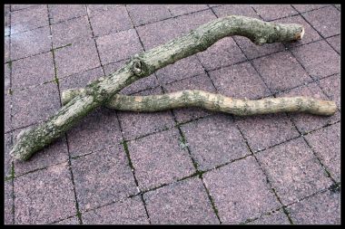

Gisteren ben ik het bos in geweest om 2 mooie eiken takken (die uiteraard reeds op de grond lagen!!) te halen voor in mijn terrarium:
Het wordt een (zéér) vochtig, tropisch terrarium. Ik zal dus denk ik iets moeten verzinnen waardoor de takken beter tegen vocht kunnen. Om te beginnen heb ik de schors eraf gehaald zodat daar in ieder geval geen vocht en rotting kan ontstaan:
Er blijft dus uiteindelijk een mooie, egale, witte stam over.

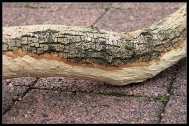

Heb eigenlijk pas de helft van de eerste eiken tak ontschorst...
Ik bedacht me tijdens het omdraaien om aan de andere kant te beginnen ineens dat het eigenlijk best mooi uitzag zo'n half "beschorste" eik:
Is er een mogelijkheid om dit gewoon zo te laten? Met andere woorden: kan ik deze schors er zo op laten en behandelen met bijvoorbeeld lijnolie?
Of is dat toch wat te grof om daarmee goed te behandelen?
Lijnolie kan je met een kwast aanbrengen. Dus dat werkt ook met ruwe oppervlakten. Je hebt een kans dat er toch beestjes onder de schors gaan zitten, tenzij het doordrengd is met lijnolie. Ik zou het ruim aanbrengen in diverse lagen totdat het er niet meer intrekt. Of een weekje in een bak met lijnolie leggen :)
Niet 100% zeker dat het eiken is, maar wel vrijwel zeker.
Is er reden tot twijfel volgens jou?
--> kan iemand die dit zeker weet anders even bevestigen?
Mvg,
Atmoz
Het lijkt op de foto erg wit voor eiken, en ik zie ook geen ringporigheid. Zo op het oog ( lastig van een foto ) ziet het er voor mij meer uit als takken van een forse zwarte populier. Op deze maat zijn in eiken takken duidelijk de open ringen en de mergstralen te zien op het kopse vlak - een foto van een zaagsnede op het kopse vlak kan meer duidelijkheid brengen.
