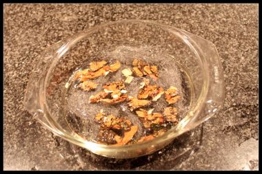

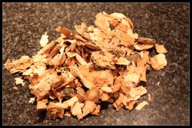

Je zou zelf de volgende test kunnen doen:

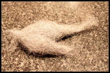

Gooi wat van de schors in een bak met lauw water waarin je op de bodem een handje spijkers (of ander ijzer -geen rvs-) hebt liggen.
Kleine hoeveelheid water in verhouding tot schors en spijkers.
Als het water op den duur blauwig kleurt is het eik, gebeurt er helemaal niets dan is het populier. Kan enige tijd duren, zelfs dagen, hangt van de tijd dat de tak gevallen is af.
Eik en eiken schors bevat namelijk looizuur, populier niet.
Goed idee! Een pima test om looizuur aan te tonen. Kleur kan evt. vrij zwart/grijzig uitvallen.
Ik moet zeggen dat H@ns in zijn PB nogal goede argumenten geeft, dus ik wordt ook steeds benieuwder!
Kom, doe ons allemaal een plezier en test het - gebruik staalwol, dan weten we het nog sneller :lol:

Zo, nu even laten "intrekken" he :mrgreen: :mrgreen:
Volgens mij is het al gaan "reageren"

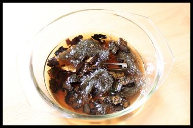

Het water is echter niet blauw geworden.
Eerder bruin (van de roest denk ik?)
Bij deze een foto:

Aha, kijk da's mooi.
Weer een punt erbij om het eiken te laten zijn.
Ik denk dat ik het wel 'vertrouw' :lol:
De tak gaat deze week de supermarkt-vriezer in :idea:
Hierbij wil ik nogmaals iedereen bedanken die heeft geholpen met het onderzoekje :wink:
Van het bruin ben ik niet zo onder de indruk, dat kan van alles zijn - onder andere roest, zoals je aangaf. Roest zakt (op den duur) uit, looizuur niet. Als een groot gedeelte van de bruinrode verkleuring zich na een dag vooral onderin ophoudt, is de kans groot dat het roest is. Dan moet het schaaltje natuurlijk wèl stil blijven....
Maar het lijkt erop dat de schors/bast snippers ook een zwarte verkleuriing te zien geven? Vooral het zwartig aankleuren van het staalwol is een teken - als er zich op het staalwol een zwartig/blauwgrijs laagje vormt, dat zich er onder de kraan voor een groot gedeelte af laat spoelen (het oppervlak is vaak wat poederachtig), dan is er vrijwel zeker sprake van een ijzertannine, en dat toont looizuur (tannine) aan, waarmee het dan weer vrijwel zeker eiken betreft.
Als dat zo is, dan zat ik er naast (gebeurt wel vaker), maar dan weet jij in ieder geval wat je hebt :)
