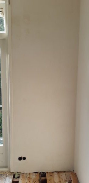

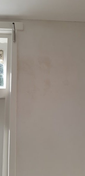

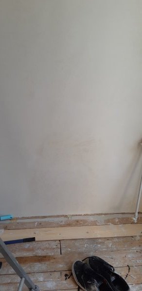

Hallo klussers! Ik heb een slaapkamer laten stucen. Op sommige plekken was een hele dikke laag nodig (20 millimeter). Omdat ik uit ben gegaan van 1 dag droogtijd per 1mm stucwerk heb ik het nu drie weken laten drogen met voldoende ventilatie.
De muren en plafonds heb ik de afgelopen weken steeds witter zien worden, maar nu zijn er na drie weken wel wat 'vlekken' zichtbaar. Met die 'vlekken' is de muur dus niet helemaal egaal wit (zie foto's).
Ik weet niet hoe egaal wit een opgedroogde muur zou moeten zijn. Dus wat ik graag zou willen weten is het volgende:
- is de muur droog en horen die vlekken er bij?
- betekenen die vlekken dat de muur nog niet droog is?
- is er iets anders aan de hand waardoor die vlekken zichtbaar zijn?
Alvast bedankt voor jullie antwoorden.

Stucwerk kan nooit helemaal egaal van kleur zijn, tenzij de ondergrond al helemaal vlak en egaal van kleur is.
Dus je zult eea af moeten werken met latex of andere muurverf.

Ik had er bij moeten zeggen dat ik inderdaad van plan ben om de muur te sauzen, maar dat ik dus aan het wachten ben tot het stucwerk is opgedroogd. Pas als het droog is, kan ik het gaan verven uiteraard.
Maar door de 'vlekken' ben ik niet zeker of de muur al droog is, vandaar mijn vraag.
Die donkere vlekken zijn nog te nat om te sausen. Dat is mijn conclusie op basis van de fotos. De voelt het ook wel of het ene vochtiger is dan het andereJe kunt het nu wel versnellen door een ventilator op de donkere plekken te richten. In deze staat zou het binnen een dag weg moeten zijn.
Ik stukadoor dagelijks en op basis van hoe donker de vlekken zijn schat ik in dat het binnen een dag droog moet zijn met een ventilator. Wat normaal nog 2 a 3 dagen nodig heeft kun je met ventilator droog krijgen binnen een dag. Dit heeft geen nadelige gevolgen voor het stucwerk. Heb thuis wel eens bijna 4 week moeten wachten voordat muur droog was. Is het niet weg of zie je geen verbetering dan is het verontreiniging wat tijdens het droogproces naar de oppervlakte is gekomen.
Ik ga het dan nog een paar dagen laten drogen. Als het dan nog hetzelfde is, ga ik er vanuit dat het verontreiniging is. Dank voor je antwoord Dennis!
Een maandje later toch nog even een terugkoppeling:
Ik ben een paar dagen na mijn laatste bericht hierboven de muur gaan latexen. De eerste laag was meteen goed dekkend en de vlekken waren helemaal niet zichtbaar (en zijn nu na een aantal weken ook niet terug gekomen door de latex heen).
