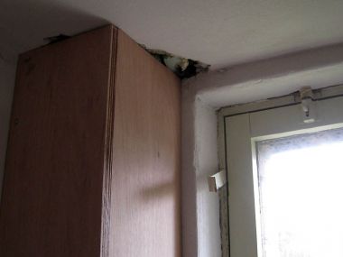

Hoe dit gat op te vullen ?
Ik ben bezig met een ombouw voor het toilet. In de hoek loopt de afvoer van de badkamer omlaag. Het gat in het plafond is echter groter dan de ombouw.
Hoe kan ik dit het beste opvullen en gladmaken?
Links kan ik het opvullen met gatenvuller o.i.d. maar rechts is een lege ruimte. Volpurren ?
Een stempel er onder zetten dus met een plaathout
en van boven dicht gieten met sneldrogend cement uit laten harden en je plafond is dichtt en kan je verder af werken als het moet
Van boven kan ik er helaas niet meer bij. De badkamer is vorig jaar net opgeknapt. Toen is dat gat ontstaan. Nu is de WC beneden aan de beurt.
Als het niet anders kan dan zet ik er een dun plaatje overheen...
Hier en daar een dotje pur, even wachten en opnieuw een paars dotjes tot het gat grotendeels dicht zit.
Na uitharden van de pur de rest dichtsmeren met b.v. roodband of geelband, bij schuurwerk geelband gebruiken en na opstijven met een spons de structuur proberen te benaderen.
