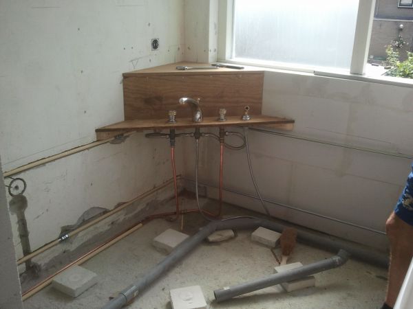

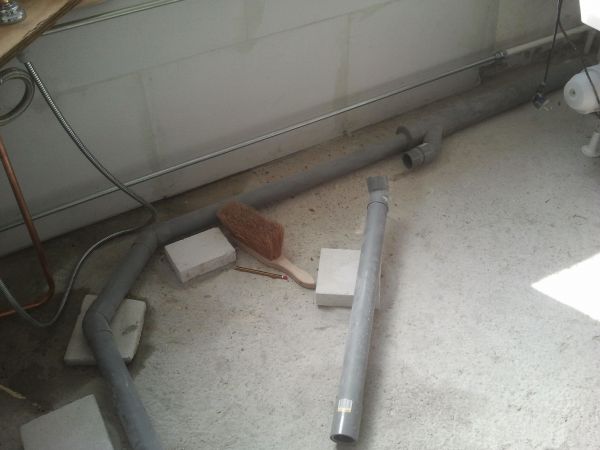

Ik ben een badkamer aan het maken van een slaapkamer. Ik heb de cementdekvloer eruit gehaald. Waterleidingen en afvoerbuizen op de betonvloer gelegd. Nu moet er een cementdekvloer overheen. Liefst zo dun mogelijk. Wie kan mij vertellen wat de minimale dikte moet zijn van deze dekvloer?

    Hoe dik zijn de diverse buizen ?
    Kacheltje
    Minimaal drie cm dekvloer bij zandcement en maximaal vijf cm. Breng je het dikker aan dan is het niet meer met de hand aan te kloppen tot een homogene massa.

    Er liggen afvoerbuizen van PVC 40mm op de betonvloer.
    Die kan ik dus met een laag van 5cm bedekken, maar dan zit ik geen 2cm boven de afvoerbuis.
    Dus, n.a.v. de antwoorden hier, dacht ik het geheel in 2 lagen te doen omdat ik maar 5cm tegelijk kan doen.
    Dus eerst een laag van 5 cm en dan nog een laagje van 1cm eroverheen.

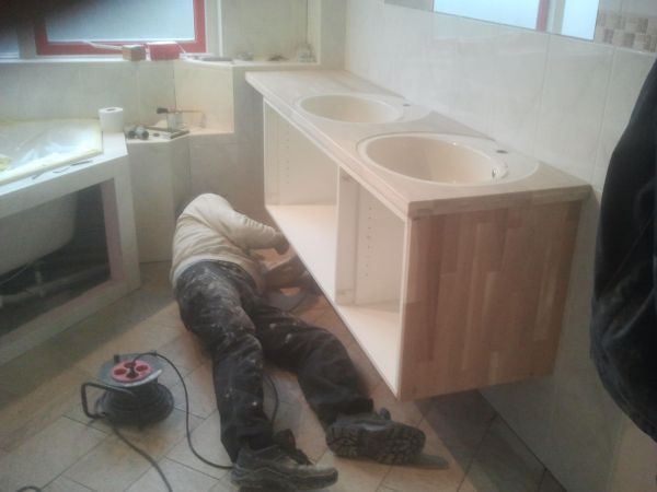

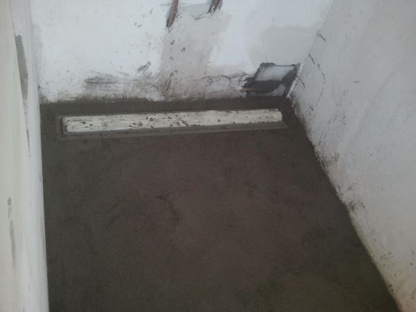

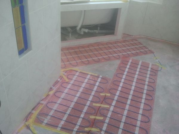

    De badkamer is bijna klaar. Afvoerleidingen gelegd, aardenet en electra aangesloten, cementdekvloer gestort, vloerverwarming gelegd en getegeld.
    Aangezien de cementdekvloer op enkele plaatsen niet dikker is dan 2 cm over de afvoer heen hebben we er naast het aardenet ook nog speciale fibers in verwerkt in de hoop dat dat voldoende is om scheuren te voorkomen. De tijd zal leren of dat ook zo is.
    Mijn hartelijke dank aan iedereen die geholpen heeft met advies en informatie. Hierbij een paar foto's om het resultaat te laten zien.

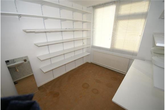

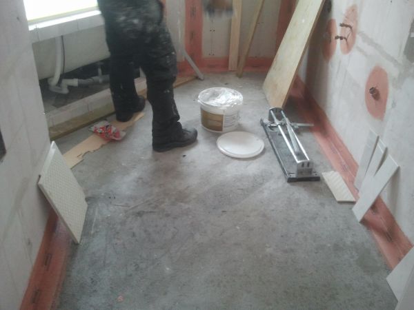

    Zo zag het eruit voordat we begonnen
    Bijna klaar. Binnenkort de foto's van het eindresultaat.

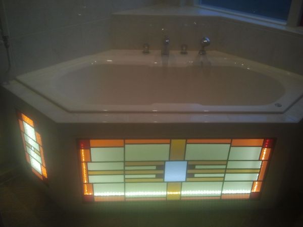

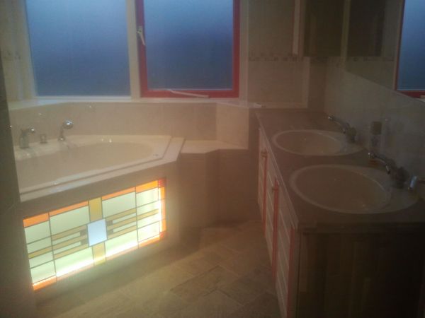

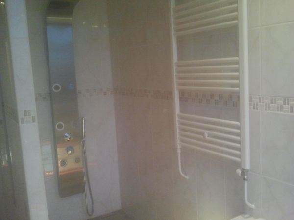

    Hier dan eindelijk het eindresultaat
    • #19
    Ziet er leuk uit.
    Alleen jammer van de Radiator.
    En ook hoop ik dat de slang van de sproeier bij het bad nooit kapot gaat, want die kun je zo te zien niet meer vervangen nu hij zo vast aan de uitloop is gemaakt.
    Die hoort eigenlijk anders te zitten, en is ook een speciale slang.

    Ik wist niet dat die slang op een andere manier bevestigd kon worden. Ik zat er ook al een beetje mee dat het niet handig was zo. Nou ja, het is nu zo en laten we hopen dat ie inderdaad niet gaat lekken. Ik ben niet van plan 'm echt veel te gebruiken :-)
    Nog hartelijk bedankt voor al je adviezen.
