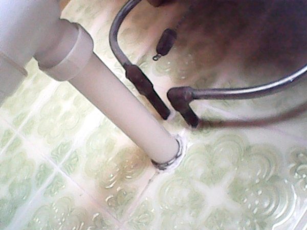

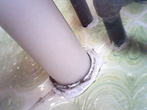

Hoe sluit ik mijn afvoer hier juist aan? Mijn witte afvoerbuis past precies erin, maar uiteraard blijft het zachtjes lekken.

Wat voor materiaal is het wat net uit de muur steekt is het rubber of is het lood?
Als het lood is dan moet je ruimte om loden pijp maken om vervolgens het lood op te trompen (tapse kraag aan maken).
Om vervolgens een overgangstuk lood/pvc er in te solderen.
Anconakip
Geen rubber. Iets van metaalachtig.
Henk253
Dus dan word het loodsolderen zie vorige bericht
