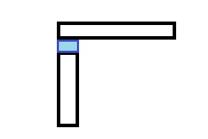

Goedemiddag,

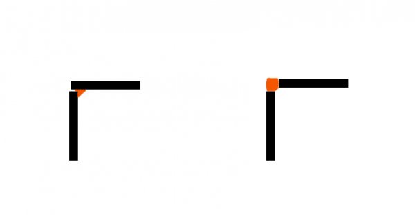

Binnenkort ga ik beginnen met het tegelen van de wand in de badkamer. Mijn vraag gaat over hoe de tegels in de hoeken geplaatst dienen te worden. Kunnen ze over elkaar heen gelegd worden( links op foto) of dient er aan beide kanten dezelfde afstand te worden gehouden. Dit met het oog op het kitten.
Ik hoop dat iemand mij duidelijkheid kan geven.
Alvast bedankt!
1e, maar wel met voldoende ruimte om een kitnaad van minimaal 6 mm breed aan te brengen. Dit is nodig om de beweging van de wanden op te kunnen vangen.
Een leverancier schrijft: Zorg voor een minimale voegbreedte van 6 mm en maximaal 20 mm. De voegdiepte is afhankelijk van de voegbreedte. Tot 12 mm voegbreedte een voegdiepte aanhouden van 6 mm. Daarboven is de voegdiepte de helft van de voegbreedte.
Het kan dus zijn dat je eerst een rugvulling aan moet gaan brengen.
