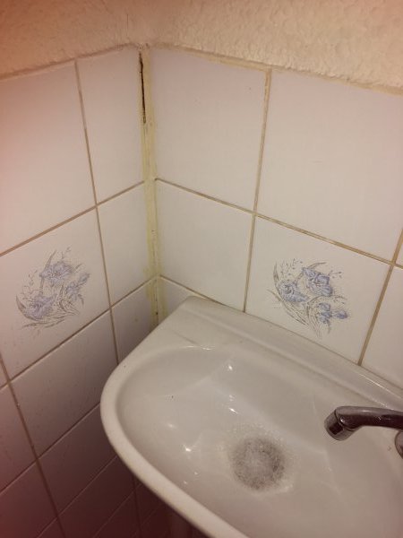

Mijn toilet van mijn nieuwe huis is niet mooi en naast dat het wat verf nodig heeft zijn de hoeken van de tegels wand niet meer mooi. Het is gescheurd en vergeeld. Heeft iemand een idee hoe ik dit weer mooi krijg?

Tegels er uit en nieuwe erin😜. Dat zou ik doen. Maar je kunt die kitlaag volledig verwijderen en nieuwe aanbrengen. Dan is dat in iedergeval weer netjes.
Ik denk dat Manon alleen de hoeken bedoelt en niet de tegels. :wink:
Ben bang dat er siliconenkit gebruikt is, de oude kit verwijderen en de hoek schoonmaken met siliconenverwijderaar, anders hecht de nieuwe kit niet.

Tegels verwijderen is niet moeilijk. De vraag is vaak hoe vlak blijft de muurvoor de tegelzetter? Je zou er ook overheen kunnen plakken maar dan lever je ruimte in en tegellaag word dikker. Persoonlijk zou ik hier niet voor gaan. Maar die keuze is volledig aan jou.
