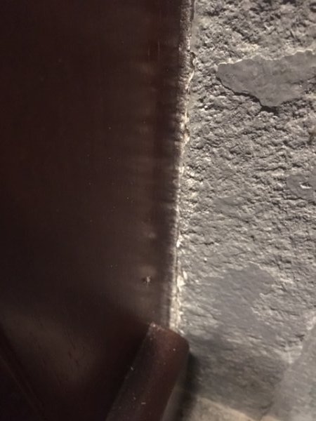

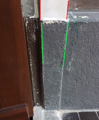

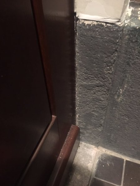

Graag advies over hoe ik mijn verticale stenen kozijn hoek mooi recht kan krijgen zodat mijn tochtstip er netjes op past (aan de linkerkant op de foto's)?
Die tochtstrip heb ik nu verwijderd, en onderaan moest ik het met best wat kit opvullen van circa 0,5-1cm gleuven. Helaas heb ik geen foto gemaakt van toen de tochtstrip er op zat want de ruimte op de huidige foto's lijkt best mee te vallen.
Ik dacht zelf aan iets van een kleine houten framepje maken die er precies om heen past en dan met speciale epoxy volgieten.
Deze epoxy heb ik want die ga ik ook gebruiken om de horizontale dorpel mooi vlak te maken en het huidige betonrot te repareren.
Als je het opvult, kan je beter een flexibel materiaal gebruiken. Het kozijn recht maken met een reparatiemortel kan ook.
Kan je een foto plaatsen met de deur dicht? Dan is iets beter te zien hoe recht het is en hoe groot de kier is.
Zijn de twee delen iets verchoven ten opzichte van elkaar? Controleer even of alles goed vast zit.
Als je geen tochtprofiel kan vinden wat deze naad kan overbruggen, kan je het aansmeren met een betonreparatiemortel. Vergeet de primer niet.

De tochtstrippen heb ik, en het overbruggen van die naad, is ook niet het probleem.
De tochtstrippen zijn samen met de nieuwe deur een aantal maanden geleden geplaatst. Het gaat om het netjes maken van die hoek zodat er geen ruimte tussen de tochtstrip en muur zit, dat ik nu dicht gekit had maar niet zo netjes is. Ik zoek een betere oplossing mits dat haalbaar is.

De deur is met de huidige opening geplaatst, anders past de (metalen) tochtstrip er niet tussen (eerst is de tochtstrip geplaatst, toen de deur, is door 1 bedrijf gebeurd). En hij sluit perfect af, dus er komt geen kou binnen zoals voorheen wel het geval was.
Alleen wil ik die hoek netjes repareren, dat gedoe met dit kit ziet er niet zo netjes uit.

Dat het vast zit, wilde ik inderdaad horen. Zoals ik al zei kan je een betonreparatiemortel gebruiken.
Met de koudebrug bedoel ik dat je kozijn deels bestaat uit een gemetselde en gestucte sponning. Deze sponning is niet thermisch onderbroken om het verlies van warmte tegen te gaan. In het Duits is dit een Wärmebrucke", in het Nederlands noemen we dit een koudebrug.

Kan je iets specifieker zijn a.u.b. Blijft zo'n mortel wel stevig vast zitten als je er tegen aan bots met zo'n dunne laag?

Een betonreparatiemortel is nou net erg geschikt voor deze toepassing. Dat is sterk spul.

Tijdelijk: Ja, nu is het tijd om het mooi op te lossen, zonder hele lappen kit er tussen dat er lelijk uit ziet.
Betonmortel ook voor dat soort kleine gaatjes/hoekjes die gevuld moeten worden (1cm)? (ik betonreparatiemortel nog nooit gebruikt)
1 cm zal vast geen probleem zijn, maar voor de zekerheid even op de verpakking kijken.
