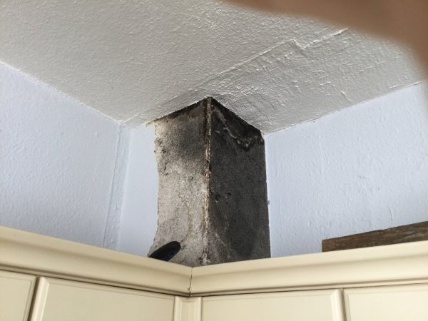

Ik zag het plamuurlaagje los laten op die hoek en kon de rest er ook gemakkelijk vanaf halen. Links is nog droog, vandaar dat het blauwe er daar nog op zit.
Rechts is vochtig, volgens mij bestaat het uit niet meer dan 2 houten plankjes.
Zou dat gewoon een kwestie zijn van de plaatjes vervangen?
Mvg cindy
Plaatje eraf halen, kijken waar het vocht vandaan komt, dat oplossen en daarna een nieuw plaatje.
Ik denk dat die vierkante koker het ventilatie kanaal van de keuken is. Is het een oude woning zou het ook een schoorsteen kunnen zijn.
De woning is van ‘81, nu je het zegt is de schoorsteen niet zo’n gekke gedachte...
Ik ga ze gewoon eens weghalen en dan zien we wel verder.
Dank voor de reacties!
Als het een schoorsteen is, ben dan bedacht op asbest. Dan is een "houten plankje" niet logisch.
