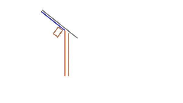

ik heb een schetsje bijgevoegd van de situatie
van links naar rechts: de binnenmuur zit tussen de spanten gemetseld. dan spouw en dan buitenmuur
tussen de spanten (boven de binnenmuur) zitten de gordingen.
de laatste (laagste) gording zit dus net binnen (links) van de binnenmuur.
op de foto is blauw het spant
oranje is de binnenmuur en bruin is de buitenmuur
grijs zijn de golfplaten die oversteken.
Bruin zijn de gordingen
ps. het idee was wel het buitenblad door te metselen tot de golfplaten zodat ze hier ook ondersteuning hebben.

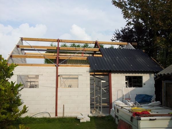

Je kan het spant gewoon een stukje laten doorsteken toch? Of je verzint iets anders. Een golfplaat kan je niet ver over laten hangen en een goot kan je er al helemaal niet aan hangen.
Doe ook maar even een foto.
Het spant loopt niet door, ik heb een foto bijgevoegd van tijdens de bouw.
Deze foto was van vorig jaar, inmiddels zijn de binnen muren af en geisoleerd.
Het dak is gelegd, en momenteel worden de buitenmuren gemetseld.
(dit is gedaan om de winter droog door te komen :D )
Om even eigenwijs te zijn,....als je geen goot aan een golfplaat kan hangen, waarom zijn er dan beugels te koop hiervoor ? :?
Heb je een idee hoe ik eventueel een constructie kan maken om zowel de plaat te ondersteunen en de goot aan kan hangen ?
Ik bedoel meer dat ik geen fan ben van dit soort constructies. Een golfplaat mag vast wel wat oversteken, maar daar zal een maximum maat voor zijn. Ik kan hier geen gegevens over vinden op de site van een grote leverancier. Ik denk niet dat deze maat zo groot mag zijn als bij jou.
Je kan dus beter een extra randbalk plaatsen. Deze kan bijvoorbeeld met korte sporen aan de andere gording bevestigd worden. Vergelijkbaar als bij een plat dak.
Bedankt voor je informatie.
Ik ga extra sporen maken aan de onderste gording.
Op de foto lijkt de oversteek vrij groot. dit is in werkelijkheid wel kleiner.
(de onderste gording zit nog achter het binnenblad)
De binnenmuur zal dus ook nog steun bieden aan de platen.
