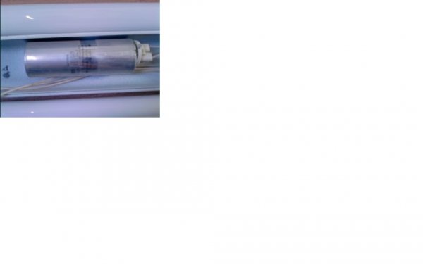

Kan inderdaad op die manier.
Je moet er wel rekening mee houden dat een condensator niet altijd dient om de arbeidsfactor te verbeteren maar soms ook om stroboscopisch effect te reduceren en dus in serie de functie van ballast vervult.
Lijkt mij hier niet het geval. Kan je overigens makkelijk zien, condensator staat in serie ipv parallel met het net. Werkt in dat geval ook niet meer als je die verwijdert.
