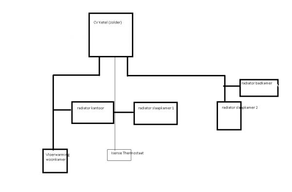

Onze situatie is als volgt:
Op zolder een Remeha calenta CW5 ketel met Isense thermostaat.
Op de eerste verdieping hebben we 4 radiatoren hangen
(badkamer, 2 kinderkamers 1 kantoor)
Op de begane grond hebben we alleen vloerverwarming, hier hangt ook de thermostaat, deze staat nu ingesteld op 21 graden continu omdat de vloer beneden langzaam opwarmt.
Probleem waar we tegen aanlopen is dat als het beneden lekker warm is bv 21 graden de verwarming boven uitgaat en omdat de vloer de warmte lang vast houdt warmt het boven niet meer op.
nu kreeg ik een tip om de thermostaat boven ophangen, prima dat kan maar ik vroeg me af of er nog andere oplossingen zijn?

Ik heb op aanraden van Degooyer wat informatie gelezen over zoneregeling en etageregeling.
Voor mij als leek :roll: is het vrij lastig om te bepalen wat er nu geschikt is voor onze installatie.
blijkbaar kan zoneregeling niet op iedere installatie worden aangesloten?
ik heb daarom een plaatje toegevoegd over hoe de cv installatie in ons huis is aangelegd.
hopelijk kunnen jullie daaraan zien wat er mogelijk is?

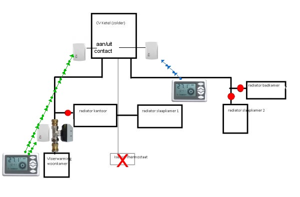

Er is in deze situatie wel degelijk een separate regeling boven/beneden te creëren.
Om boven en beneden te scheiden en apart te kunnen regelen kan volgende gerealiseerd worden:
In de aanvoer van de verdeler van de vloerverwarming wordt een elektrisch bedienbare klep geplaatst.
Voor de regeling wordt gebruik gemaakt van een draadloze thermostaat met 2 ontvangers.
Ontvanger 1 bedient die klep (open/dicht)
Ontvanger 2 schakelt de CV-ketel: aan/uit
Voor boven kan volstaan worden met een draadloze thermostaat met 1 ontvanger (deze wordt eveneens op het aan/uit contact van de ketel aangesloten)
In deze situatie zullen de radiatoren boven ook warm worden als er beneden een warmtevraag is. Wil je dat voorkomen, dan kunnen op de plaatsen aangeduid met een rode stip ook kleppen geplaatst worden.
Ik zou dat zelf niet adviseren, want het maakt alles wat complex.
Boven kan de warmte per ruimte nu ook geregeld worden door de radiatorknoppen.
Wil je boven de temperatuur in de kamers ook nog eens onafhankelijk van elkaar regelen, dan kan dat wel gerealiseerd worden met uitzondering van de radiator in slaapkamer1, omdat deze achter de radiator op het kantoor is geïnstalleerd: daardoor is deze niet meer apart te regelen
Is er boven een warmtevraag en beneden is alles op temperatuur, dan zal de draadloze thermostaat op de bovenverdieping de ketel aan schakelen, maar voorkomt de klep in de aanvoer van de verdeler dat er ook beneden verwarmd worden (+ dat er een ongewenste warmtecirculatie zal plaats vinden over de verdeler van de vloerverwarming)
De Isense thermostaat is niet meer toe te passen in combinatie met aan/uit thermostaten.
Een zoneregeling beneden/boven is dus redelijk eenvoudig te realiseren voor nog geen € 300,00.
De hier beschreven oplossing wordt al veelvuldig, tot volle tevredenheid van de gebruikers, toegepast
