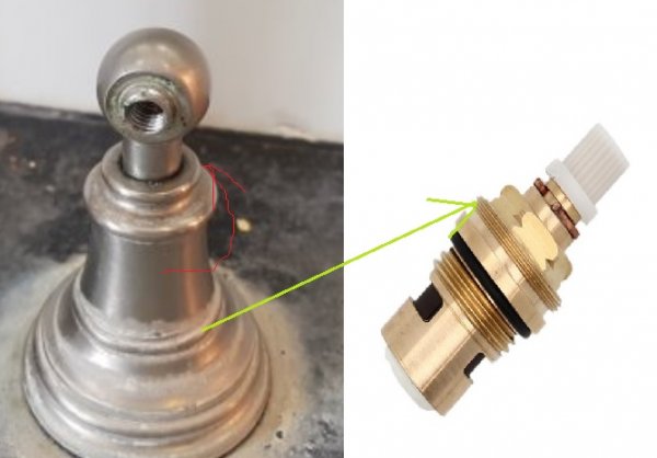

Mijn 3-punts keukenkraan lekt bij de uitgang van de kraan. Vrij zeker dat 1 van de cartrdiges vervangen moet worden. Ik heb reeds nieuwe gekocht, maar nu weet ik niet hoe ik de kraan gedemonteerd krijg zodat ik bij de cartridge kan.

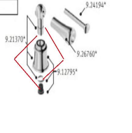

Het betreft de Perrin & Rowe Alsace 4771.
Een tekening staat op verschillende websites.
Ik krijg wel de hendel losgedraaid, maar weet nu niet hoe ik de volgende onderdelen los krijg.
Het ziet er nu zo uit:
Ik heb met wat kracht getracht het bovensten deel omhoog te trekken. En het deel eronder naar links te draaien, maar beide geeft geen enkele beweging, dus ik doe vast iets verkeerd en ik wil het niet stuk maken.
Wie weet hoe nu verder?

Spuit eerst eens alles goed in de WD40 want alles is goed verkalkt.
Zo te zien moet ie los gedraaid worden links om.

Ja, dat ga ik doen, en voor het onderste deel van 9.21370 denk ik ook dat het naar links moet draaien.
Maar dat bolletje op een staafje er boven zou dat ook naar links moeten draaien? Ben bang dat ik het stuk maak als ik er hard aan ga draaien.
Henk253
dit is eigenlijk een geheel.
Dus als je kap los draaid dan neem je gehele bovenstuk mee.
Het zit op je Bovendeel vast geschroefd.
Doe je een doek om dat boven stuk zodat kap niet beschadigt
Mocht het kapje beschadigen kan je een nieuwe bestellen.

Om misverstanden te voorkomen: dus jij denkt dat ik eerst het deel waar het bolletje aan zit, dus het bovenste deel, naar links los moet draaien. En dat het deel dat er onder zit dan ook los komt?

Ben er net weer mee verder gegaan en het is met wat moeite gelukt om die bovenste onderdelen los te krijgen. Zat helemaal vast door verkalking. Dank voor je tips!
Aanrechtblad inmiddels ook grotendeels ontdaan van de kalk.
Maar nu moet ik het onderdeel 9.13145 en 9.13146 los zien te krijgen. Heb de indruk dat dit ook weer helemaal vast zit. Met WD40 ingespoten, maar lijkt alsof de onderdelen helemaal vast zitten aan het onderdeel waar het ingschroefd zit...
Als ik er aan draai met een moersleutel dan lijkt het erop dat het deel dat onder het aanrechtblad zit helemaal meedraait.

Komt doordat alles zo verkalkt is en jaren niks aan gedaan.
Was even op de site van kranenspe**alist geweest staan veel losse onderdelen en zag de kraanhuis daar zit onder een moer.
Eigenlijk moet je na inspuiten de onderste moer vaster zetten en dan even met 2 personen zijn waar de ene de onderste moer tegen houd en andere met een goed passende bahco of steek sleutel een tik op sleutel geeft zodat ie los schrikt.

Ben ondertussen verder gegaan en het is gelukt. Nieuwe cartridges erin, alles schoongemaakt en het werkt weer als nieuw.
