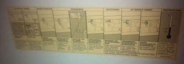

Ik kom er niet uit: ik moet mijn oude cv-ketel bijvullen (de meter geeft 0 bar aan). Voor het eerst. We willen een nieuwe kopen, maar ik moet het nog even met deze doen. Maar ik kom er niet uit, ook niet na het doorzoeken van het forum. Ik kon via de aangeboden links op deze site ook niet de oorspronkelijke handleiding vinden. De aanwijzingen op het apparaat geven ook weinig informatie: ik kan niet goed zien aan welke knoppen ik moet draaien, en hoe het daadwerkelijke bijvullen moet gebeuren is ook niet duidelijk. Kan iemand nadere tips geven over de uit te voeren handelingen? Alvast heel erg bedankt! Zie afbeeldingen.

Misschien vul/aftap gelegenheid in badkamer, keuken, of nabijheid wasmachine?
Je vraag impliceert dat op de foto een vul/aftap-gelegenheid zichtbaar zou moeten zijn, maar dat die er niet is, klopt dat? En hoe zou ik dat moeten zien? NB hij staat op de zolderverdieping (4e), daar is ook een kleine badkamer. Op de 3e een grotere badkamer, op de 2e de meterkast, en op de 1e de keuken.
Zoyu gaan zoeken waar ook een wasmachine kraan, of buitenkraan in de buurt zit.
dus inderdaad de keuken of badkamer.
vroeger werd er in die buurt ook vaak een vulpunt voor de cv gemaakt. zit misschien ook nog wel een drukmeter bij.
gewoon even zoeken dus.
bij plaatsen hebben ze hem ook vol gekregen :cool:

Aha! Links van de cv-ketel bleek een kastje te zitten dat ik nog niet kende... Daar is het kraantje. Zie foto. Maarrr... nu is de vraag: wat precies te doen? Ik zal ondertussen verder inlezen, maar als iemand eenvoudig kan zeggen wat ik nu precies moet doen, zou ik erg dankbaar zijn!
Beide kranen open draaien en kijken op de manometer. Zodra de druk op de manometer van de ketel op 1,5 / 2 bar staat, beide kranen weer dichtdraaien.
