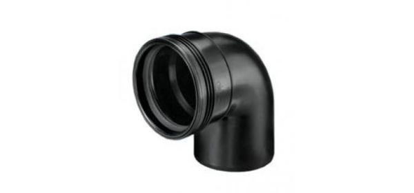

Hallo, ik ben bezig een nieuw badkamermeubel te plaatsen en nu kom ik dit (voor mij) probleem tegen.
Ik wil de afvoer verleggen van uit de grond naar uit de muur (met slimtube in de muur. De dekvloer is ongeveer 6-7 cm dik en de bestaande afvoer steekt daar net bovenuit. De afvoer maakt in de betonvloer gelijk een bocht.
Nu was mijn idee om de bestaande afvoer af te zagen ,er een bocht in te schuiven en te lijmen....en daar ontstaat het probleem, PP is niet te lijmen...
Iemand een (ander) idee :cry:

Frank, dank voor je reactie. Het probleem is echter de afvoer naar de muur toe krijgen, een bocht op de bestaande afvoer maken richting de muur.
Mijn idee was de bestaande PP afvoer iets afzagen en daar een 90 gr. (PP-)bocht insteken. Maar dan moet dat wel waterdicht gemonteerd kunnen worden en daar zit het probleem omdat PP niet te (PVC-)lijmen is. En verder zit de bestaande afvoer in de (prefab) betonvloer gelijk met een bocht dus kan ook niet echt hakken in die vloer en die bocht maakt het ook niet echt makkelijker :?
Vandaaruit kan het idd met pvc naar een slimtube (was ook de planning)

Dan zal je met een manchetverbinding moeten werken of met een PP krimpmof.
Marco334
Frank wederom dank voor je reactie. Ik had het idee om een bocht met spie (voor in de PP buis) te monteren met bitumen-, of rubber kit.
Weet jij (of iemand ander) of dat kan/mogelijk is.
Ga ondertussen op zoek naar een krimpmof
Gewoon wat verder open hakken, rondom de afvoer in de vloer.
De bestaande bocht verwijderen.
Dan een schuifmof op de pp buis zetten in de vloer, en van daaruit verder met pvc werken.
Maak dan ook een sleufje in de vloer naar de muur toe, voor de afvoer.

Peter , dank voor je reactie. Ik ben alleen een beetje huiverig om in de betonnen (prefab platen-)vloer te gaan hakken/slijpen.
Zeker omdat de 50mm afvoer ook in de dekvloer past , het probleem alleen de bocht van het einde nu ,naar een horizontaal einde is

Met kit en zeker met bitumen kit, gaat dat zeker niet lukken.
De afvoer ligt niet zo diep in de vloer, als het zoals je schreef meteen de bocht ziet weglopen.
De waterleiding moet je al repareren, dus voorzichtig verder hakken naast de afvoer moet kunnen.
PP is wat dat betreft veel flexibeler als PVC en zal dus niet snel kapot breken.
Als je wat voorzichtig hakt, moet dat goed gaan lukken.
Als je tenminste niet met grof geschut gaat hakken.

Peter, dank voor je advies. Ga het opvolgen en hem voorzichtig loshakken en verleggen.
