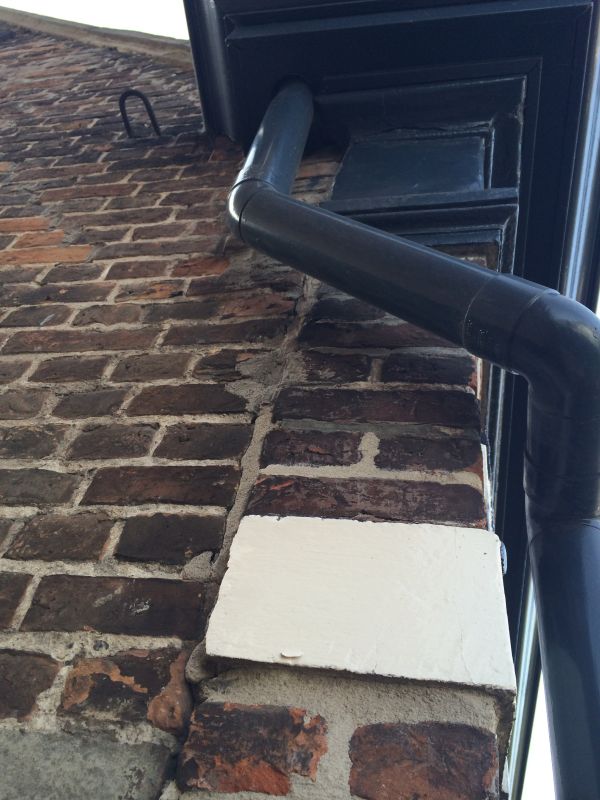

Ik heb in mijn historische woning (1830) al geruime tijd last van vochtdoorslag bij één van de steensemuren.
De vochtdoorslag manifesteert zich specifiek op de 1e etage in de hoek van de voorgevel en de zijgevel.
Ik heb hier met name last van bij hevige regen buien.
In eerste instantie dacht ik dat de afgebrokkelde kalkmortel de oorzaak was van de vochtdoorslag. Echter na dit gerepareerd te hebben blijf ik de problemen ervaren.

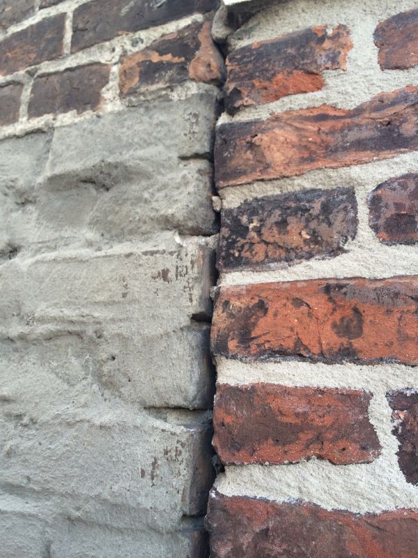

Wat mij ook opgevallen is, is dat ter hoogte van eerste etage de voorgevel niet volledig aansluit op de zijgevel. In andere woorden er is in de hoek niet echt een kruisverband tussen de voor- en zijgevel.
Ik vermoed dat dit een oorzaak kan zijn van de vochtproblematiek.
Voor zover ik het metselwerk kan beoordelen is dit ook zo ontworpen. Nu is mijn kennis van historische bouwtechniek zeer beperkt, maar ik vraag mij af of ik deze speelt kan opvullen met cement?
Ik zou eventueel wel een foto kunnen maken.
Het heeft even geduurd, maar hierbij de foto's. Ik hoop dat dit e.e.a verklaart in hoe het opgebouwd is.
Je ziet ook dat er al eerder specie is tussen gedaan maar dit vertoond ook scheuren:
